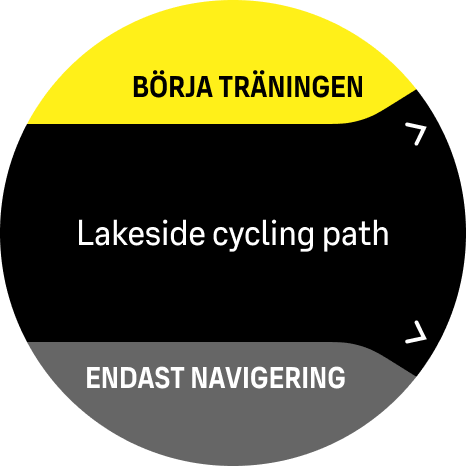

Välj rutt genom att trycka på den övre knappen.
Välj Börja träningen om du vill använda rutten för träning eller välj Endast navigering om du bara vill navigera på rutten.
