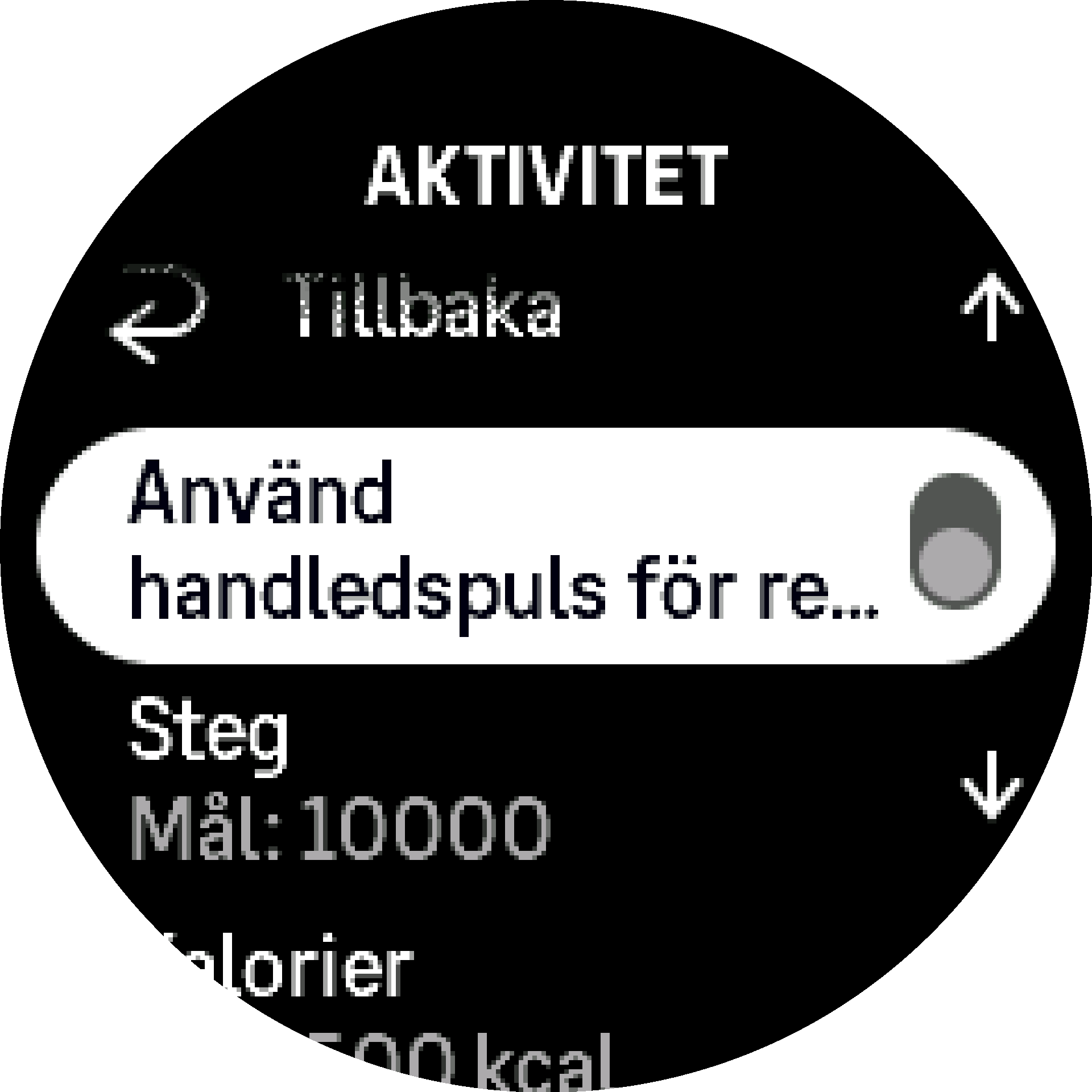

För att visa dagliga HR-widgetvärden måste daglig puls-funktionen vara aktiverad. Du kan aktivera eller inaktivera funktionen i inställningarna under Aktivitet eller skrolla ner till slutet av HR-widgeten och aktivera den där.
När den här funktionen är på aktiverar klockan den optiska pulssensorn med jämna mellanrum för att läsa av din puls. Detta minskar batteritiden något.
Pulsinställningar Aktivera
