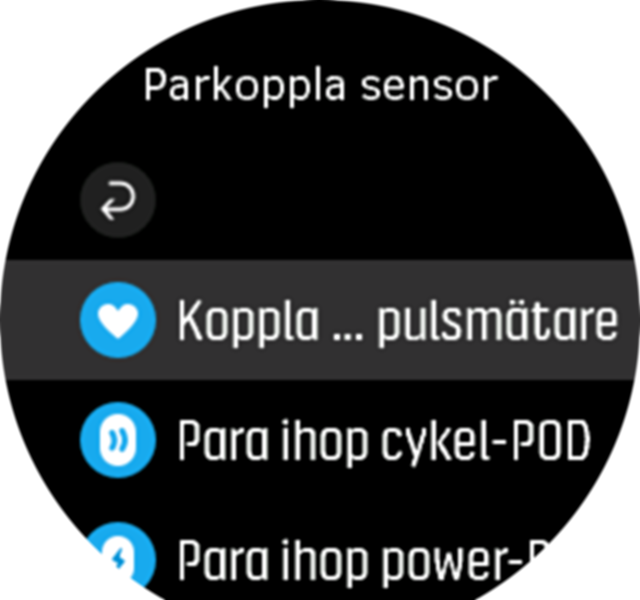

- Gå till klockinställningarna och välj Anslutningar.
- Välj Parkoppla sensor för att ta fram en lista över sensortyper.
- Dra nedåt för att se hela listan och tryck på den typ av sensor du vill para ihop.

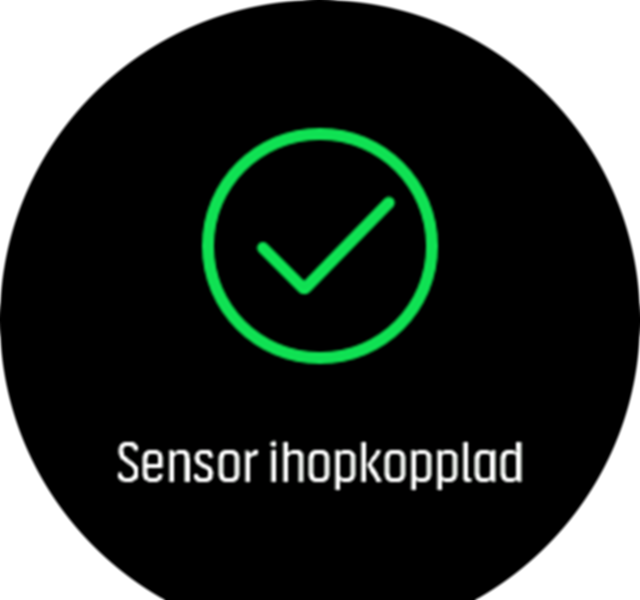

- Följ instruktionerna på klockan för att slutföra parkopplingen (se handledningen för sensorn eller POD-enheten vid behov). Tryck på mittknappen för att gå vidare till nästa steg.
