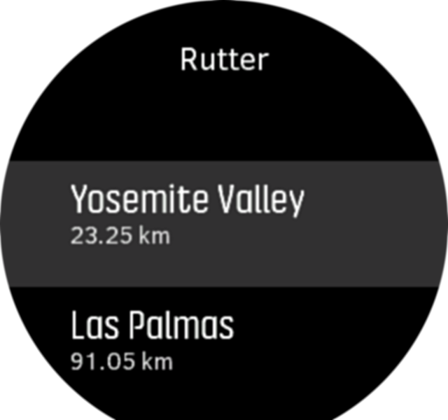

- Rulla till Rutter och tryck på mittknappen för att öppna din ruttlista.
- Rulla till den rutt du vill navigera till och tryck på mittknappen.
