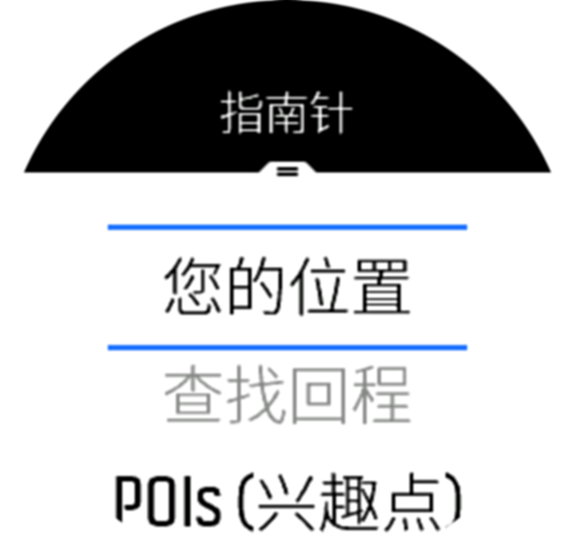

处于指南针显示屏中时,可以从屏幕底部向上滑动或按下下按钮来打开快捷方式列表。通过快捷方式,可以快速访问导航操作,例如检查当前位置的坐标或选择要导航的路线。
Compass shortcuts en
向下滑动或按下上按钮可退出快捷方式列表。

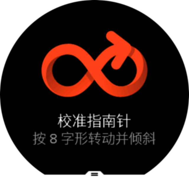

校准指南针
如果指南针未经校准,当您进入指南针显示屏时,将提示校准指南针。
Calibrate compass Spartan
如果您要重新校准指南针,从 导航 » 校准指南针 设置可以再次开始校准。
