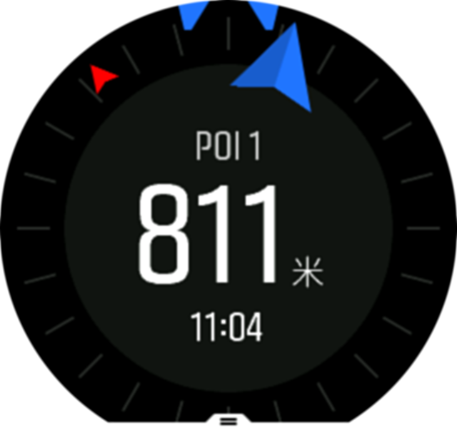

可以导航到腕表 POI 列表中的任何 POI。
当导航到 POI 时,腕表使用全功率 GPS。
若要导航至 POI:
POI 导航包含两个视图:
向左或向右滑动或者按下中间按钮,可在视图之间切换。
在 POI 视图中,点按屏幕可在底部一行看到额外的信息,例如当前位置与 POI 的高度差,以及预计抵达时间 (ETA) 或在途时间 (ETE)。
在地图视图中,附近的其他 POI 以灰色显示。点按屏幕可在概览地图和更详细的视图之间进行切换。在详细视图中,通过短按中间按钮并随后利用上按钮和下按钮放大和缩小,可以调节缩放比例。
进行导航时,可以从屏幕底部向上滑动或按下下按钮来打开快捷方式列表。通过快捷方式,可以快速访问 POI 详细信息和操作,例如保存当前位置或选择要导航到的另一个 POI,以及结束导航。
