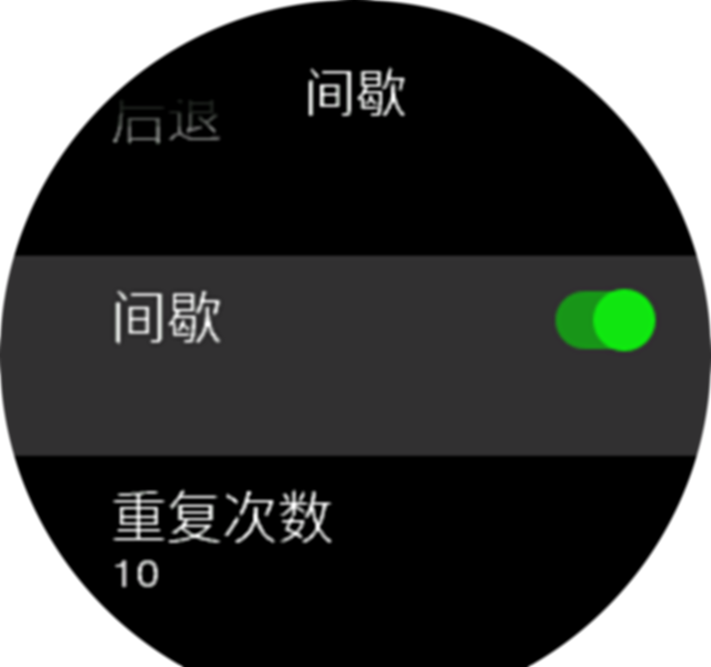

若要进行间歇训练:
  1. 在开始锻炼记录前,向上滑动或短按下按钮打开运动模式选项。
  2. 向下滚动至间歇,并点按设置或短按中间按钮。
  3. 将间歇切换为开启状态,并调整上述设置。

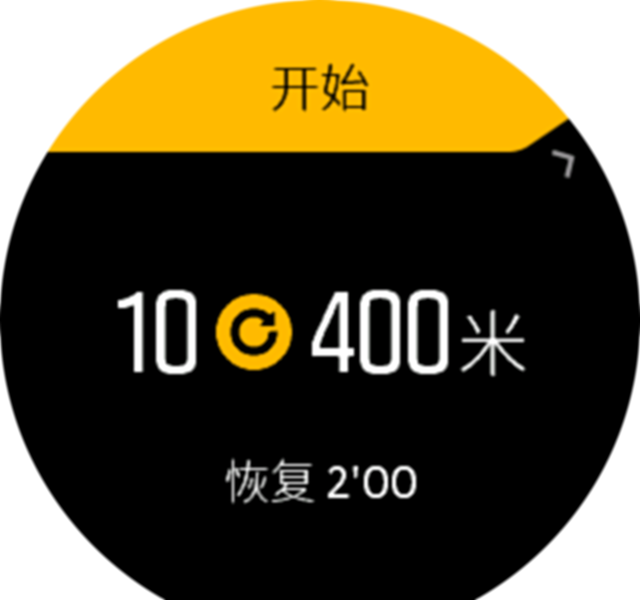

    间歇训练 设置
  4. 向上滚动至开始视图并正常开始锻炼。
  5. 向左滑动或短按中间按钮,直到找到间歇显示屏,并在准备好开始间歇训练时短按上按钮。
    间歇训练 开始
