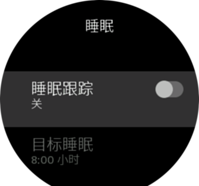

若要跟踪睡眠:
  1. 进入腕表设置,向下滚动至 睡眠,并短按中间按钮。
  2. 启用 睡眠跟踪
    sleeptracking setting UltraSport
  3. 根据正常睡眠作息,设定就寝和睡醒的时间。
最后一步是定义睡眠时段。腕表利用此时段确定(在您的睡眠时段内)您何时处于睡眠状态,并将所有睡眠视为单个阶段进行报告。例如,如果您夜间起来喝水,腕表仍将此后的任何睡眠视为相同阶段。
注释:
如果在睡眠时段之前就寝,并在睡眠时段之后睡醒,腕表不会将此视为一个睡眠阶段。您应根据您可能就寝的最早时间和您可能睡醒的最晚时间设置睡眠时段。
