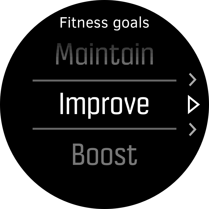

Изберете какво желаете да постигнете с физическата си подготовка:
Изберете опцията „maintain" („поддържане“), ако вече сте в добра форма и желаете да поддържате настоящото си физическо състояние. Тази опция може да е полезна и за хора, които сега започват да тренират редовно. Когато влезете във форма, винаги можете да смените програмата, която следвате, с по-трудна.
Опцията „improve“ („подобряване“) е насочена към подобряване на физическата ви подготовка с умерена крива на напредък. Ако желаете да подобрите физическата си подготовка по-бързо, изберете програмата „boost” („повишаване“). Тя ще ви предложи по-сложни тренировки и по-бързи резултати.

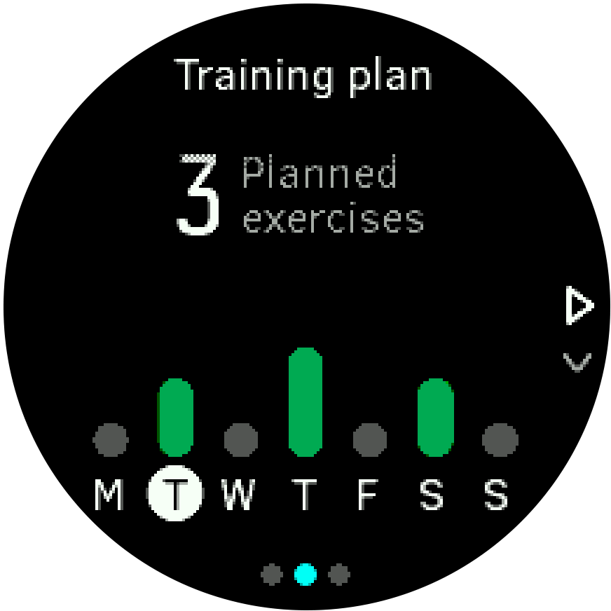

За да видите следващите планирани тренировки:
От циферблата на часовника натиснете долния десен бутон, за да превъртите до изгледа за анализ на тренировките.
Натиснете средния бутон, за да видите плана си за текущата седмица.
Натиснете долния десен бутон, за да видите допълнителна информация; ден на тренировка, продължителност и ниво на интензивност (въз основа на зоните за сърдечен ритъм, вижте Зони на интензивност.
Натиснете долния ляв бутон, за да излезете от изгледа за планирани упражнения и да се върнете на екрана за часа.
Днешната планирана дейност се вижда и при натискане на средния бутон на циферблата на часовника.

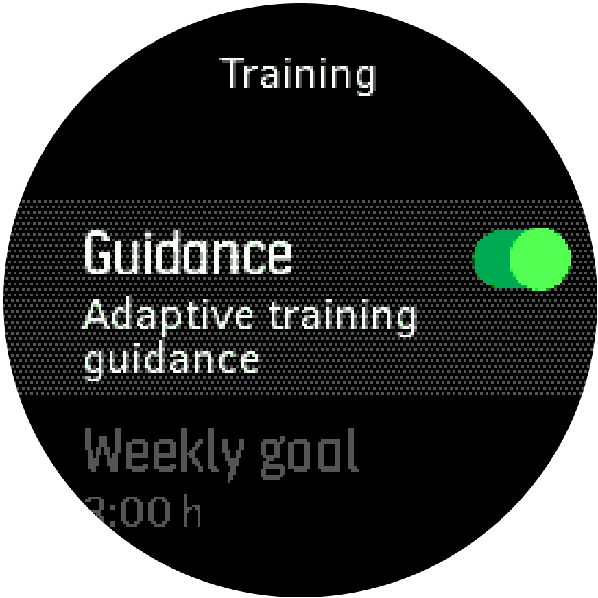

За да деактивирате вашия персонализиран план за тренировка:
- В менюто за настройки отидете в Training.
Натиснете Guidance за изключване.

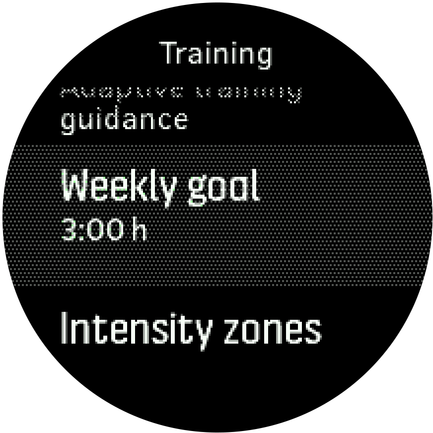

Ако не желаете да използвате адаптивното напътстване, но искате цел за тренировката, можете да дефинирате целеви брой часове като седмична цел от настройките под Training.
- Деактивирайте Guidance.
- Изберете Weekly goal., като натиснете средния бутон.
Изберете новата Weekly goal, като натиснете горния десен или долния десен бутон.
Потвърдете, като натиснете средния бутон.
