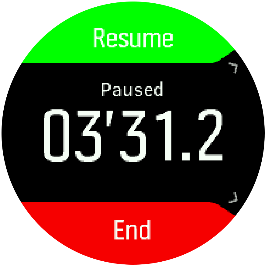

  6. Натиснете горния десен бутон, за да поставите записа на пауза. Спрете и запишете с долния десен бутон или подновете с горния десен бутон.
    Recording paused

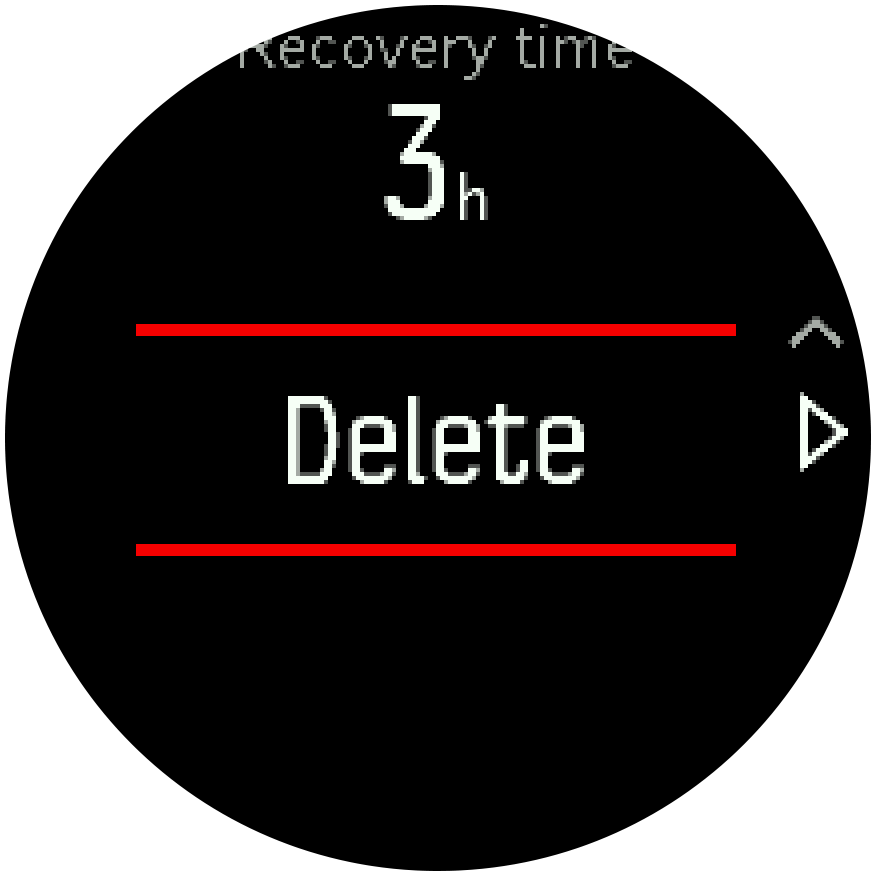

Ако сте направили запис, който не искате да запазите, можете да изтриете лога, като превъртите надолу до Delete и потвърдите със средния бутон. Можете да изтривате вписвания по същия начин и от дневника.
Log delete Trainer

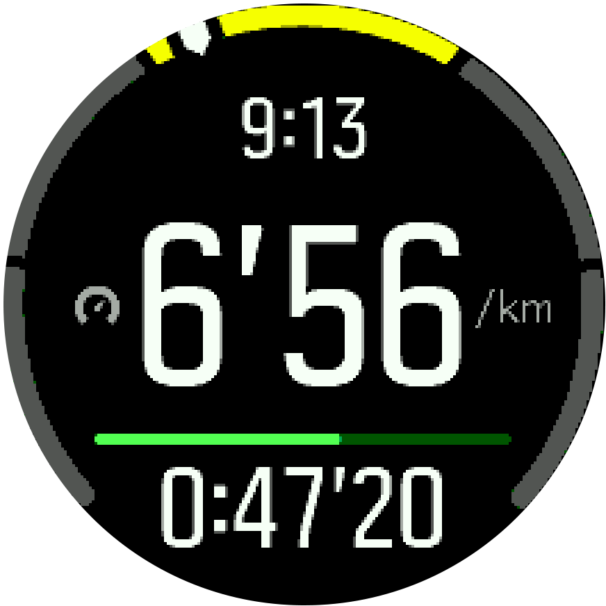

Когато имате активирани общи цели, на всеки дисплей за данни се вижда лента за напредъка.
ZoneDisplay Progress S3F
Също така ще получите известия, когато сте достигнали 50% от целта си, и когато избраната цел е изпълнена.

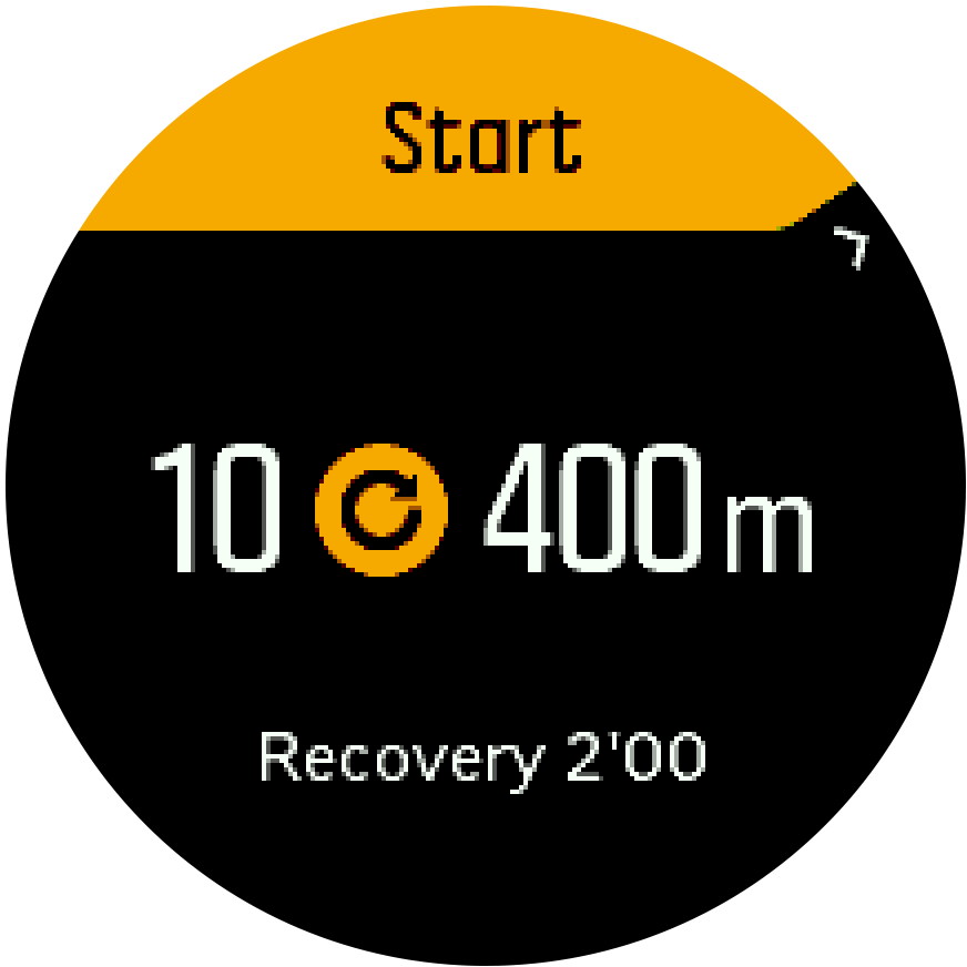

Интервалните тренировки са често срещана форма на трениране и се състоят от повтарящи се серии с висок и нисък интензитет. С Suunto 3, можете да дефинирате своя собствена интервална тренировка за всеки спортен режим.
Когато дефинирате интервалите си, трябва да настроите четири елемента:
  • Интервали: бутон за включване/изключване, който дава възможност за интервално трениране. Когато е включен, към спортния режим се прибавя и екран за интервална тренировка.
  • Повторения: брой интервали + възстановителни части, които искате да включите.
  • Интервал: продължителност на високоинтензивния ви интервал според разстоянието или продължителността.
  • Възстановителна част: продължителност на периода ви за почивка между интервалите според разстоянието или продължителността.
Не забравяйте, че ако използвате разстояние, за да дефинирате интервалите си, трябва да сте в спортен режим, който измерва разстояние. Измерването може да е базирано на мобилен GPS сигнал, или пък примерно да е взето по данни от китката или от POD за крак или колело.
За да тренирате с интервали:
  1. От стартовата програма изберете своя спорт.
  2. Преди да започнете какъвто и да е запис на тренировка, натиснете долния десен бутон, за да отворите опциите в дадения спортен режим.
  3. Превъртете надолу до Intervals и натиснете средния бутон.
  4. Активирайте интервалите и задайте настройките, както е описано по-горе.
  5. Превъртете до Back (Назад) и потвърдете със средния бутон.
  6. Натиснете горния десен бутон, докато не се върнете на стартовия изглед, и стартирайте упражнението си, както обикновено.
  7. Натиснете долния ляв бутон, за да промените изгледа на екрана с интервали, и натиснете горния десен бутон, когато сте готови да започнете интервалната си тренировка.
    Interval training start Trainer

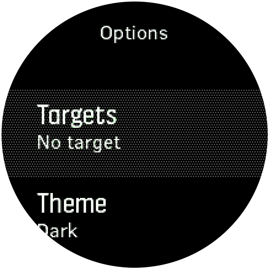

За да промените темата на дисплея от опциите при спортен режим:
  1. От циферблата на часовника натиснете горния десен бутон, за да отворите стартиращата програма.
  2. Превъртете до Excercise (Упражнение) или натиснете средния бутон.
  3. Отворете някой спортен режим и натиснете долния десен бутон, за да отворите опциите на спортния режим.
  4. Превъртете надолу до Theme (Тема) и натиснете средния бутон.
  5. Превключете между светла и тъмна тема, като натиснете горния и долния десен бутон, и потвърдете със средния бутон.
  6. Превъртете обратно, за да излезете от опциите на спортния режим и да стартирате (или затворите) спортния режим.
