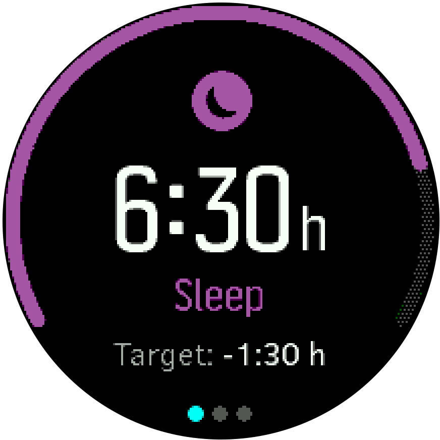

Можете да следите цялостните тенденции на съня ви с анализа на сън. От лицето на часовника натискайте долния десен бутон, докато видите дисплея за продължителност на Sleep. Първият изглед показва последното ви спане в сравнение с целта ви за продължителност на съня.
Докато сте на екрана за сън, можете да натиснете веднъж средния бутон, за да видите средната продължителност на съня ви, а след това и вашия среден сърдечен ритъм по време на сън през последните седем дни. Данните могат да се разглеждат като цифри вместо графики, като натиснете долния десен бутон.
