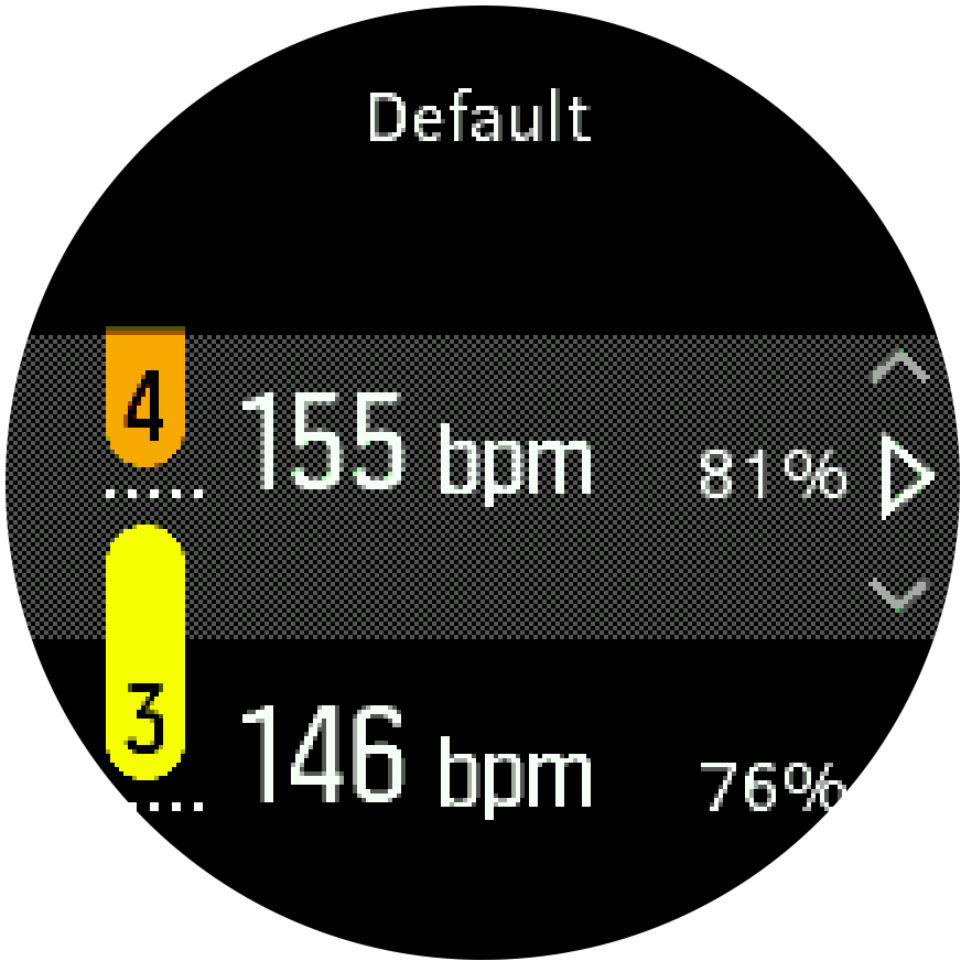

Задаване на зони на сърдечен ритъм по подразбиране
Задайте своите зони на сърдечен ритъм по подразбиране от настройките под Training » Intensity zones » Default zones
- Превъртете нагоре/надолу, като натиснете горния или долния десен бутон, след което натиснете средния бутон, когато бъде маркирана зоната на сърдечен ритъм, която искате да промените.
- Изберете новата зона на сърдечен ритъм, като натиснете горния или долния десен бутон.
- Натиснете средния бутон, за да изберете новата стойност на сърдечен ритъм.
- Дръжте средния бутон натиснат, за да излезете от изгледа със зони на сърдечен ритъм.
Избирането на Reset в изгледа със зони на сърдечния ритъм ще нулира зоните на сърдечния ритъм до стойностите по подразбиране.

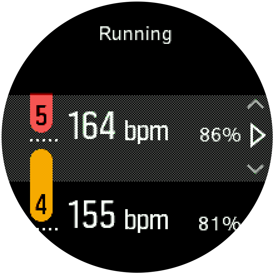

Задаване на зони на сърдечен ритъм за конкретни дейности
Задайте своите зони на сърдечен ритъм за конкретни дейности от настройките под Training » Intensity zones » Advanced zones
- Изберете дейността (бягане или каране на колело), която искате да редактирате (като натиснете горния или долния десен бутон), след което натиснете средния бутон, когато дейността бъде маркирана.
- Натиснете средния бутон, за да включите или изключите зоните на сърдечен ритъм.
