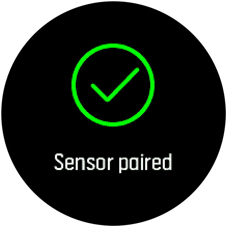

За сдвояване с POD или сензор:
- Отидете в настройките на часовника и изберете Connectivity.
- Изберете Pair sensor, за да видите списък с видовете сензори.
Натиснете долния десен бутон, за превъртите списъка, и изберете вида сензор със средния бутон.
Следвайте инструкциите на часовника, за да завършите сдвояването (консултирайте се с ръководството за сензора или за POD устройството, ако е нужно) и натиснете средния бутон, за да стигнете до следващата стъпка.
