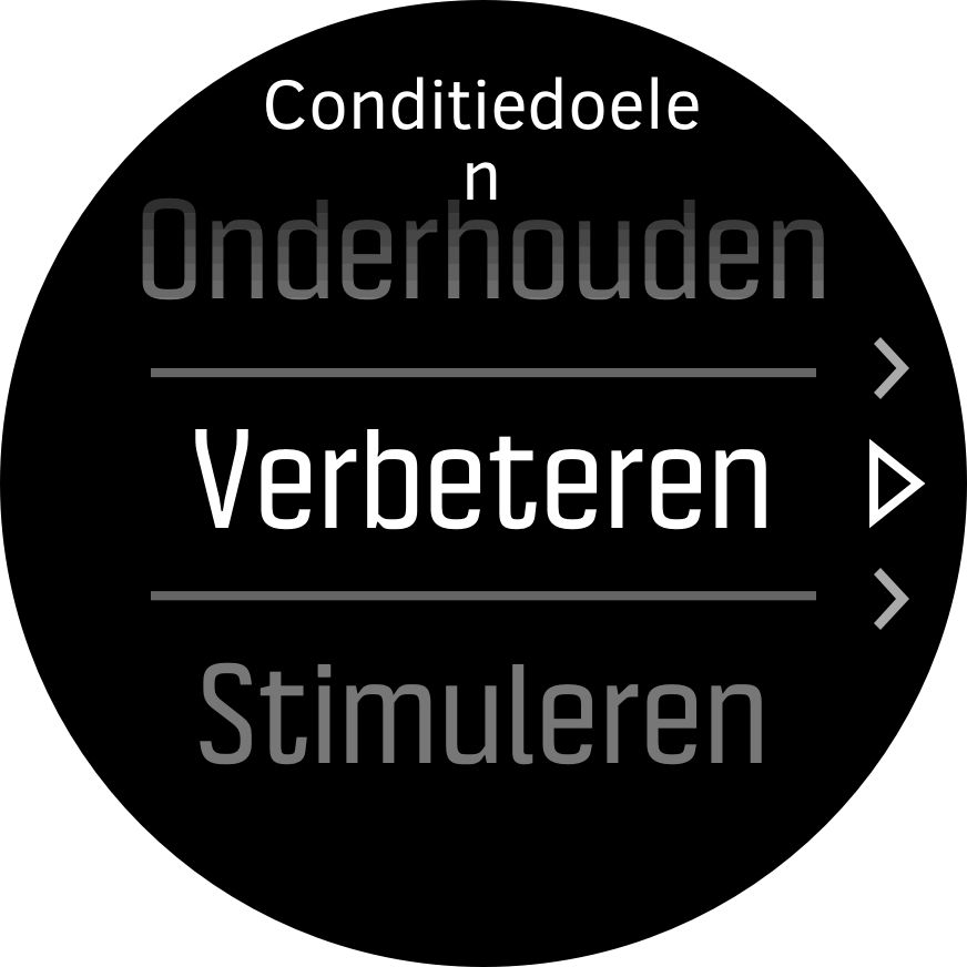

Uw Suunto 5 genereert automatisch een 7-daags trainingsplan om u te helpen uw conditie te verbeteren. De wekelijke training en intensiteit van de work-out zijn verschillend in de drie trainingsprogramma’s.
Selecteer uw fitnessdoel:
Selecteer ‘behouden’ indien u al een redelijk fit bent en uw huidige conditie wilt behouden. Deze optie is ook handig voor personen die net beginnen regelmatig te trainen. U kunt er op een later tijdstip steeds nog voor kiezen om het programma dat u volgt te veranderen in een intensiever programma.
De optie ‘verbeteren’ is erop gericht om uw aerobe conditie te verbeteren volgens een matige voortgangscurve. Als u uw conditie iets sneller wilt verbeteren, is het ‘boost-programma’ wellicht de beste keuze voor u. Dit bevat moeilijkere trainingen en u zult sneller resultaat boeken.
Het trainingsplan bestaat uit geplande oefeningen met een beoogde duur en intensiteit. Elke oefening is gepland met als doel uw conditie geleidelijk te verbeteren, zonder hierbij uw lichaam te overbelasten. Als u een oefening mist of iets meer doet dan gepland, past de Suunto 5 uw trainingsplan automatisch aan.
Wanneer u een geplande oefening begint, zal uw horloge u aan de hand van visuele en audio-indicatoren helpen op de juiste intensiteit te blijven en uw voortgang bij te houden.
De instellingen van de HR-zones (zie Hartslagzones) zijn van invloed op het aanpasbare trainingsplan. De komende activiteiten in het trainingsplan omvatten intensiteit. Als uw HR-zones niet correct zijn ingesteld, is het mogelijk dat de intensiteitsbegeleiding tijdens een geplande oefening niet overeenkomt met de werkelijke intensiteit van uw oefening.
