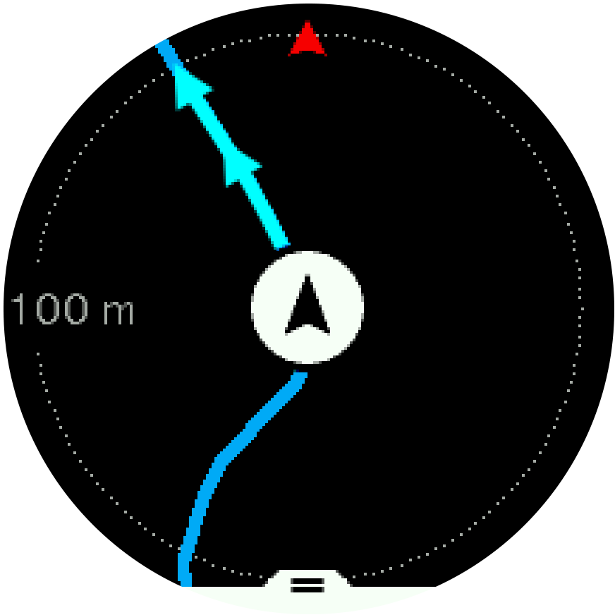

In de gedetailleerde weergave kunt u in- en uitzoomen door de middelste knop ingedrukt te houden. Pas het zoomniveau aan met de rechter- en linkerbovenknoppen.
In het navigatiedisplay kunt u op de onderste knop drukken om een lijst met sneltoetsen te openen. Via de sneltoetsen kunt u snel een aantal navigatiehandelingen uitvoeren, zoals uw huidige locatie opslaan of een andere route selecteren om te navigeren.

Terwijl u een route navigeert, helpt uw horloge u op het juiste pad te blijven door extra meldingen te geven.
Als je bijvoorbeeld meer dan 100 m van de route afwijkt, geeft het horloge aan dat je niet op de goede weg bent; je ontvangt ook een melding zodra uje weer op de goede weg bent.

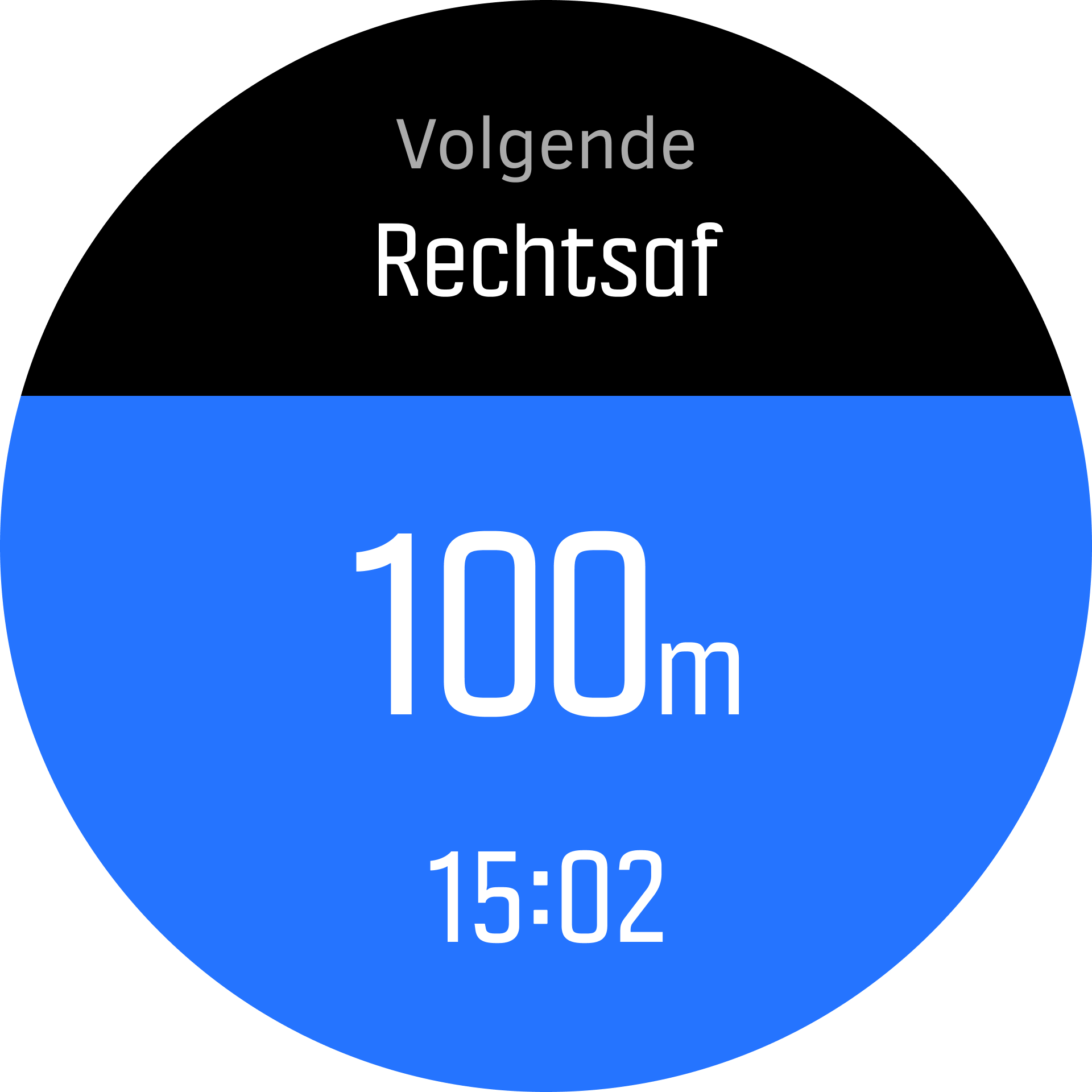

Stapsgewijze navigatie
Wanneer je routes aanmaakt in Suunto-app, kun je ervoor kiezen om stapsgewijze instructies te activeren. Wanneer de route wordt overgezet naar je horloge en wordt gebruikt voor navigatie, geeft je horloge je stapsgewijze instructies met een geluidsmelding en informatie over welke kant je op moet.
