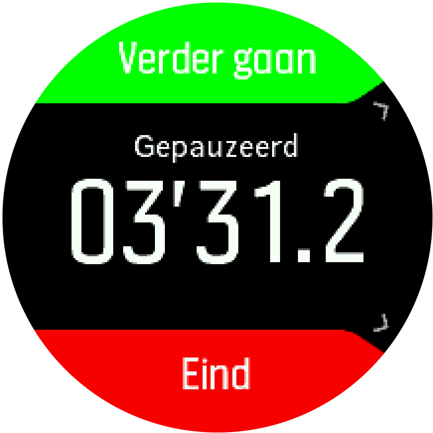

- Druk op de bovenste rechterknop om het opnemen te onderbreken. Stop en sla op met de rechteronderknop of hervat met de rechterbovenknop.

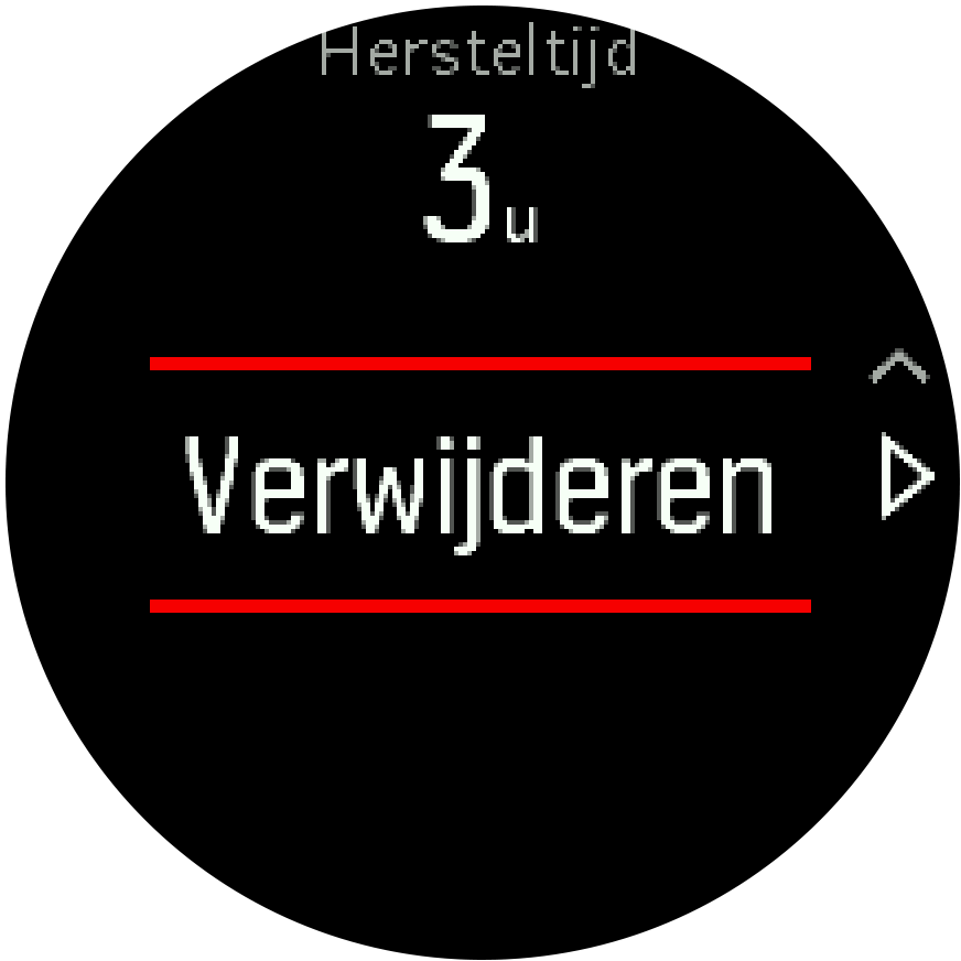

Als u een opname gemaakt hebt die u niet wilt bewaren, kunt u de log verwijderen door omlaag te bladeren naar Verwijderen en te bevestigen met de middelste knop. U kunt op dezelfde manier ook logs verwijderen uit het logboek.

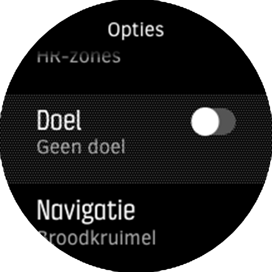

Als de sportmodus die u geselecteerd hebt de optie streefdoelen heeft, dan kunt u deze doelen aanpassen voordat het vastleggen begint, door op de rechteronderknop te drukken.
Trainen met een algemeen streefdoel:
- Voordat u een oefening begint vast te leggen, drukt u op de rechteronderknop om de sportmodusopties te openen.
- Kies Doelen en druk op de middelste knop.
- Kies Duur of Afstand.
- Selecteer uw streefdoel.
- Houd de middelste knop ingedrukt om terug te gaan naar de sportmodusopties.

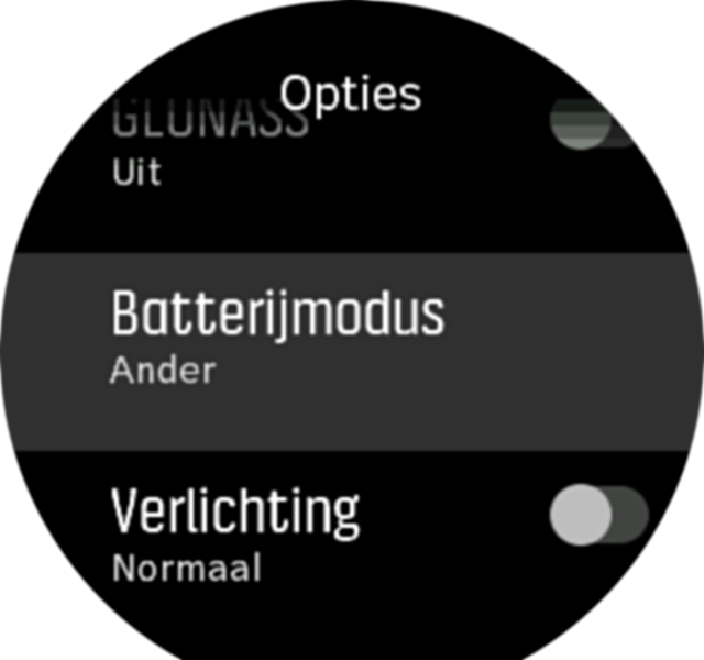

Er zijn drie vooraf gedefinieerde batterijmodi: Prestaties (standaard), Uithoudingsvermogen en Tour. Als u van de ene modus naar de andere overschakelt, verandert dit de levensduur van de batterij, maar ook de prestaties van het horloge.
De Tour-modus schakelt standaard alle HR-metingen (zowel pols als borst) uit. Om HR-metingen in te schakelen in de Tour-modus, ga je naar Opties onder de startindicator.
Voordat je begint met het vastleggen van een training, kun je tikken op Opties » Batterijmodus om te schakelen tussen batterijmodi en te zien hoe elke modus de prestaties van het horloge beïnvloedt.
Je kunt de batterijmodus ook snel wijzigen in het startscherm voor vastleggen van een training door op de rechterbovenknop te drukken.
Naast deze vier vooraf gedefinieerde batterijmodi kunt u ook een aangepaste batterijmodus creëren met uw eigen gewenste instellingen. De aangepaste modus is specifiek voor die sportmodus, en het is dus mogelijk om voor elke sportmodus een aangepaste batterijmodus te creëren.

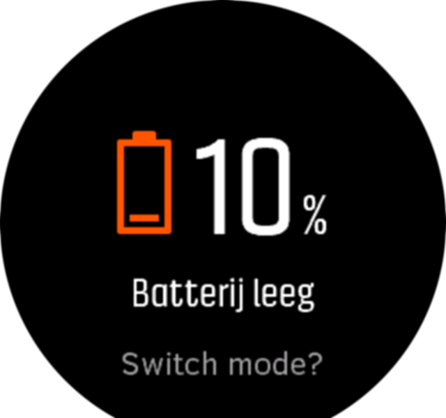

Naast de batterijmodi, gebruikt uw horloge ook slimme herinneringen om u te helpen ervoor te zorgen dat u over voldoende batterijduur beschikt voor uw volgende avontuur. Sommige herinneringen zijn preventief en gebaseerd op bijvoorbeeld uw activiteitengeschiedenis. U krijgt ook een melding wanneer het horloge tijdens het vastleggen van een activiteit bijvoorbeeld merkt dat de batterij bijna leeg is. Het zal automatisch voorstellen om over te schakelen naar een andere batterijmodus.
Uw horloge waarschuwt u eenmaal wanneer de batterij op 20% staat en opnieuw op 10%.

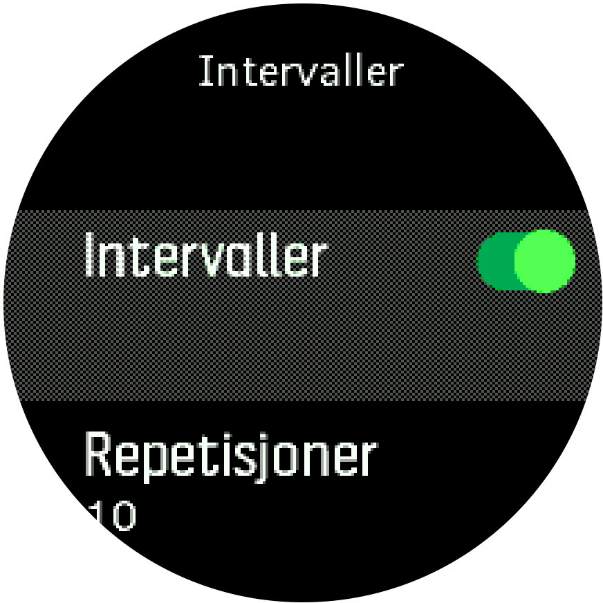

Bij het definiëren van uw intervallen moet u vier items instellen:
- Intervallen: aan/uit-schakelaar die intervaltraining mogelijk maakt. Wanneer u deze inschakelt, wordt een display voor intervaltrainingen toegevoegd aan uw sportmodus.
- Herhalingen: het aantal interval- en herstelreeksen dat u wilt uitvoeren.
- Interval: de tijdsduur van uw interval met hoge intensiteit, gebaseerd op afstand of duur.
- Herstel: de tijdsduur van uw rustperiode tussen de intervallen, gebaseerd op afstand of duur.
Houd in gedachten dat als u afstand gebruikt om intervallen te definiëren, u zich in een sportmodus dient te bevinden die afstand meet. De meting kan worden gebaseerd op gps of een voet- of fietspod bijvoorbeeld.
Als u intervallen gebruikt, kunt u de navigatie niet activeren.
Trainen met intervallen:
- Selecteer uw sport uit het startprogramma.
- Blader omlaag naar Intervallen en druk op de middelste knop.
- Schakel intervallen aan en pas de hierboven beschreven instellingen aan.
- Blader omhoog naar Terug en bevestig met de middelste knop.
- Druk op de rechterbovenknop tot aan het startprogramma en begin met trainen zoals gewoonlijk.

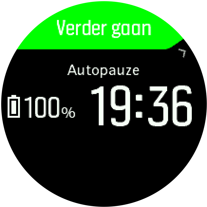

Autopauze
Met Autopauze kunt u het vastleggen van uw activiteit pauzeren wanneer uw snelheid minder dan 2 km/u is. Wanneer uw snelheid weer boven de 3 km/u komt, wordt het vastleggen automatisch hervat.
U kunt Autopauze voor elke sportmodus in- of uitschakelen in de sportmodusinstellingen in uw horloge, voordat u uw training begint vast te leggen.
Als Autopauze is ingeschakeld tijdens het vastleggen, verschijnt een bericht wanneer het vastleggen automatisch wordt gepauzeerd.
Druk op de middelste knop om te schakelen tussen de weergave van de huidige afstand, HR, tijd en batterijniveau.
U kunt het vastleggen automatisch laten hervatten wanneer u opnieuw beweegt, of handmatig hervatten vanaf het pop-updisplay door op de rechterbovenknop te drukken.

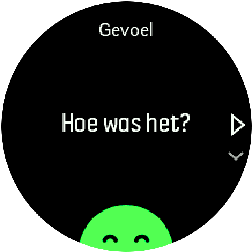

Gevoel
Als u regelmatig traint, is opvolgen hoe u zich na elke sessie voelt een belangrijke indicator van uw algehele lichamelijke conditie.
Er zijn vijf graden van gevoel om uit te kiezen:
- Matig
- Gemiddeld
- Goed
- Heel goed
- Uitstekend
Wat deze opties nu precies betekenen is aan u om te beslissen. Het belangrijkste is dat u ze consequent gebruikt.
Voor elke training kunt u in het horloge opnemen hoe u zich direct na het stoppen van de opname voelt door de vraag “Hoe was het?” te beantwoorden.
U kunt het antwoord op de vraag overslaan door op de middelste knop te drukken.
