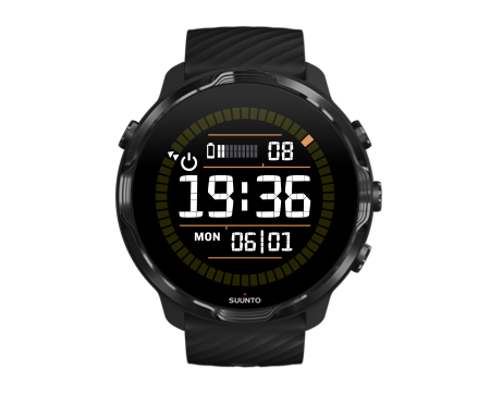

suunto-watch-face-twm
Wanneer de batterij van je horloge bijna leeg is of als je bijvoorbeeld onderweg bent, kun je Batterijbesparing inschakelen om het horloge langer te kunnen gebruiken. Als Batterijbesparing ingeschakeld is, zal je Suunto 7 werken als een gewoon horloge: je kunt de tijd en datum zien en een schatting van het batterijniveau.
Als je Batterijbesparing inschakelt met een volle batterij, kun je Suunto 7 tot 40 dagen lang gebruiken als een traditioneel horloge.
OPMERKING:
Batterijbesparing wordt automatisch ingeschakeld wanneer de batterij bijna leeg is.
