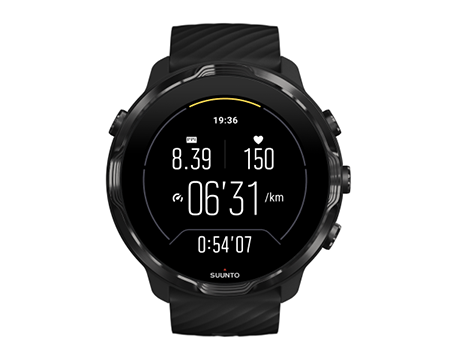

In de energiebesparende modus blijven
battery-life-suunto-wear-app-exercise-ambient
Tijdens training schakelt de Suunto Wear-app de display na 10 seconden inactiviteit automatisch naar een energiebesparende modus om ervoor te zorgen dat de batterij niet zo snel opraakt. De Suunto Wear-app zal je huidige trainingsstatistieken in deze modus nog steeds registreren en weergeven.
Om nog meer energie te besparen, moet je controleren dat Kaart altijd ingeschakeld houden niet is ingeschakeld.
OPMERKING:
De energiebesparende modus heeft geen invloed op de nauwkeurigheid van je trainingsgegevens.
OPMERKING:
Het gebruik van de energiebesparende modus wanneer Kaart altijd ingeschakeld houden is ingeschakeld, leidt tot een hoger stroomverbruik.
