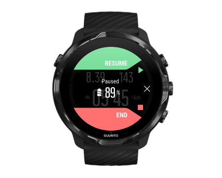

Een training pauzeren en opslaan
- Verzeker dat je in een trainingsweergave bent.
- Druk op de knop rechtsboven om je training te pauzeren.
- Als je de training gepauzeerd hebt, kun je je gegevens bekijken en tussen displays schakelen met de middelste knop of door naar links of rechts te vegen.
- Om je training te hervatten, druk je op de knop rechtsboven.
