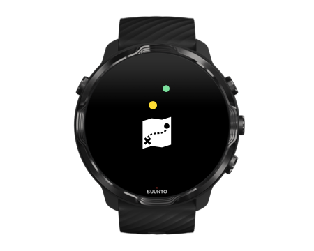

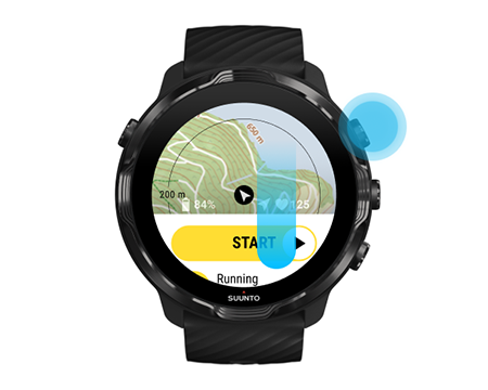

  1. Druk op de knop rechtsboven om de Suunto Wear-appsuunto-wear-app-icon te openen.
  2. Druk op de knop rechtsboven of veeg omlaag om de kaart te zien.
    Heb geduld, het activeren van de kaart kan enkele seconden duren.

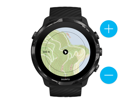

In- en uitzoomen
Gebruik de knoppen rechtsboven en rechtsonder.

Kaartschaal
De numerieke waarde onderaan het kaartscherm geeft de afstand weer tussen je huidige locatie en de plaatsen om je heen. De afstand wordt gemeten vanaf het midden van het scherm tot de dunne cirkel aan de buitenste rand (straal).
