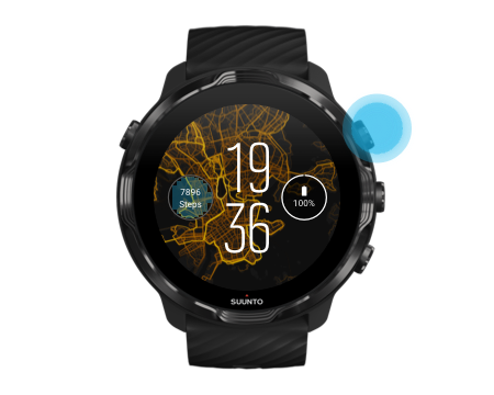

- Druk op de knop rechtsboven om de Suunto Wear-app te openen.
- Kies een sportmodus voor een outdooractiviteit met gps, zoals hardlopen, fietsen of alpinisme.

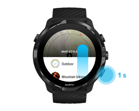

- Als je de kaartstijl wilt veranderen, veeg het menu dan omhoog en ga naar Kaartopties » Kaartstijl.
- Blader door de lijst om een kaartstijl of een heatmap te vinden die je wilt gebruiken.
 Je kunt scrollen met knoppen of het aanraakscherm gebruiken.
- Druk op de middelste knop of tik om een nieuwe kaartstijl te selecteren.
- Veeg naar rechts om het menu af te sluiten en scroll omhoog, terug naar het begin.

Suunto's heatmaps maken het gemakkelijk om onderweg nieuwe routes te vinden. Schakel de heatmap in en zie waar andere gepassioneerde Suunto-gebruikers getraind hebben en verken het buitenleven met meer vertrouwen.
Van kaartstijl veranderen tijdens de training
