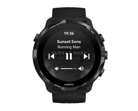

Automatische mediabediening
Als je tijdens het trainen muziek begint af te spelen vanaf je telefoon, kan de mediabediening bovenop je trainingsweergaven verschijnen.
Veeg naar rechts om de weergave mediabediening af te sluiten.

Nummers pauzeren en overslaan met knoppen
De mediabedieningsapp ondersteunt naast aanraking ook het gebruik van knoppen. Met knoppen kun je je muziek bedienen, zelfs als je handen zweterig zijn als of je handschoenen aan hebt.
Pauzeren en afspelen
Druk op de middelste knop om te pauzeren en druk nogmaals om weer af te spelen.
Volgende nummer
Druk op de knop rechtsboven.
Vorige nummer
Druk op de knop rechtsonder.
