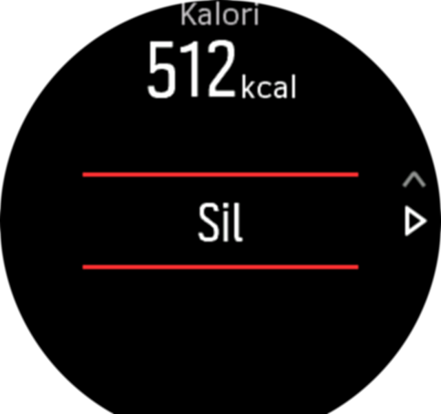

Saklamak istemediğiniz bir kayıt tuttuysanız, özetin en altına gidip sil düğmesine dokunarak günlük girişini silebilirsiniz. Günlük kaydı defterinden de aynı şekilde günlük kayıtlarını silebilirsiniz.
Log delete

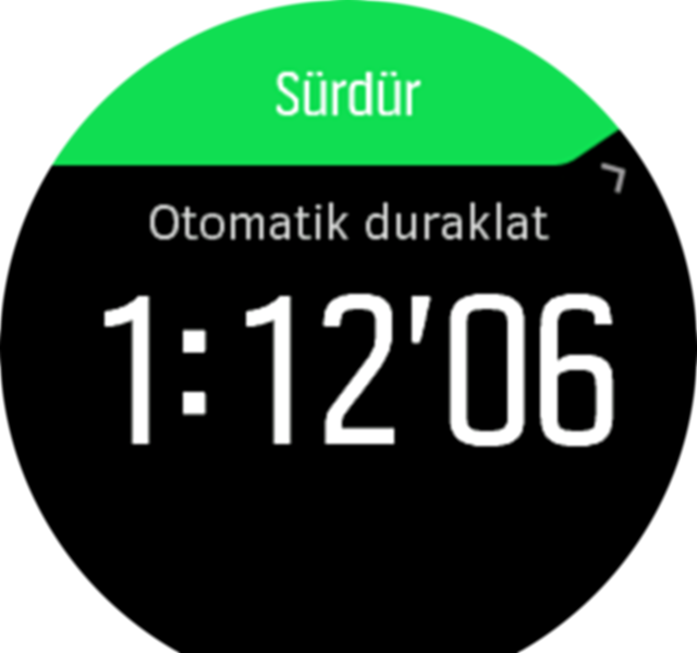

Otomatik duraklat
Otomatik duraklatma özelliği, hızınız 2 km/saatten (1,2 mph) düşük olduğunda egzersizinizi kaydetmeyi durdurur. Hızınız 3 km/saatin (1,9 mph) üzerine çıkarsa kayıt otomatik olarak devam eder.
Her bir spor modu için otomatik duraklatma özelliğini, egzersiz kaydınıza başlamadan önce saatteki spor modu ayarlarından açıp kapatabilirsiniz.
Kayıt işlemi esnasında otomatik duraklatma açıksa, kayıt işlemi otomatik olarak duraklatıldığında açılır pencere ile bildirilir.
autopause
Mevcut saati ve pil seviyesini kontrol etmek için, “sürdür” açılır penceresine dokunun.
autopause time
Tekrar hareket etmeye başladığınız zaman, kayıt işlemini otomatik olarak devam etmeye bırakabilirsiniz veya üst düğmeye basarak açılır pencere üzerinden elle devam ettirebilirsiniz.
