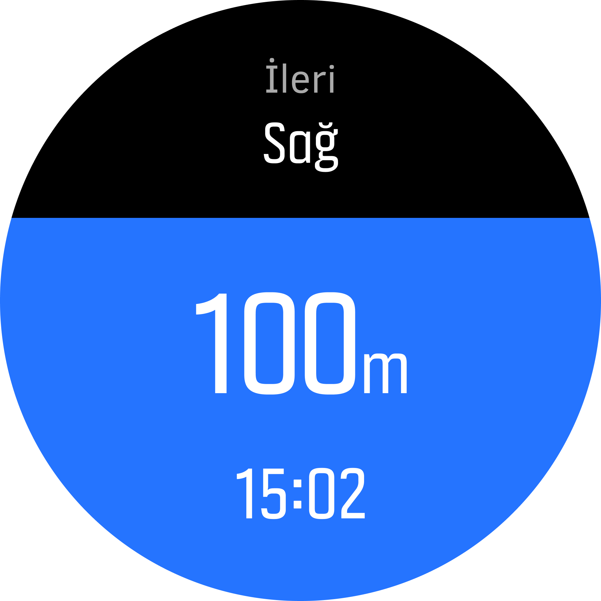

Adım adım navigasyon
Suunto uygulamasında rota oluştururken adım adım talimatları etkinleştirebilirsiniz. Rota saatinize aktarıldıktan sonra navigasyon için kullanıldığında, sesli uyarılarla ve dönülecek yol bilgileriyle size adım adım talimatlar verir.

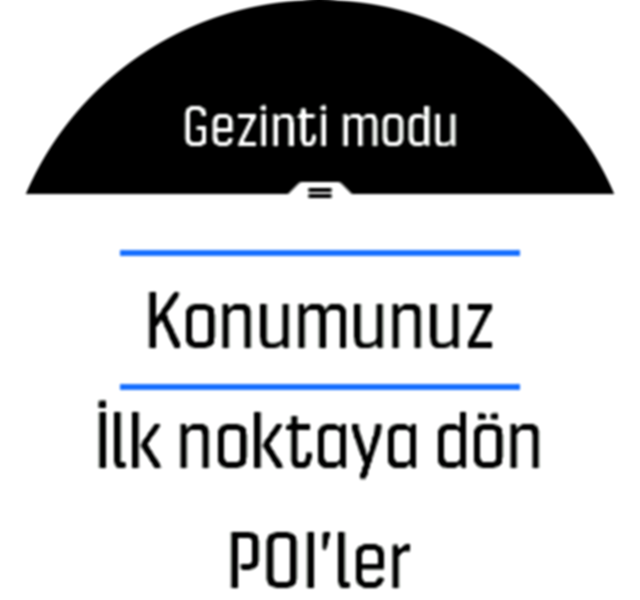

Saatinizle POI eklemek için:
  1. Başlatıcıyı açmak için ekranı aşağı kaydırın veya üst düğmeye basın.
  2. Navigasyon öğesine gidin ve simgeye dokunun veya orta düğmeye basın.
  3. Yukarı kaydırarak veya alt düğmeye basarak Konumunuz öğesine gidin ve orta düğmeye basın.
  4. Saatin GPS'i etkinleştirmesini ve konumunuzu bulmasını bekleyin.
  5. Saatte enlem ve boylamınız gösterildiğinde, konumunuzu POI olarak kaydetmek için üst düğmeye basın ve POI türünü seçin.
  6. Varsayılan olarak POI adı ile POI türü (isimden sonra sırayla artan bir sayı gelir) aynıdır. Bu adı daha sonra Suunto uygulamasında düzenleyebilirsiniz.
