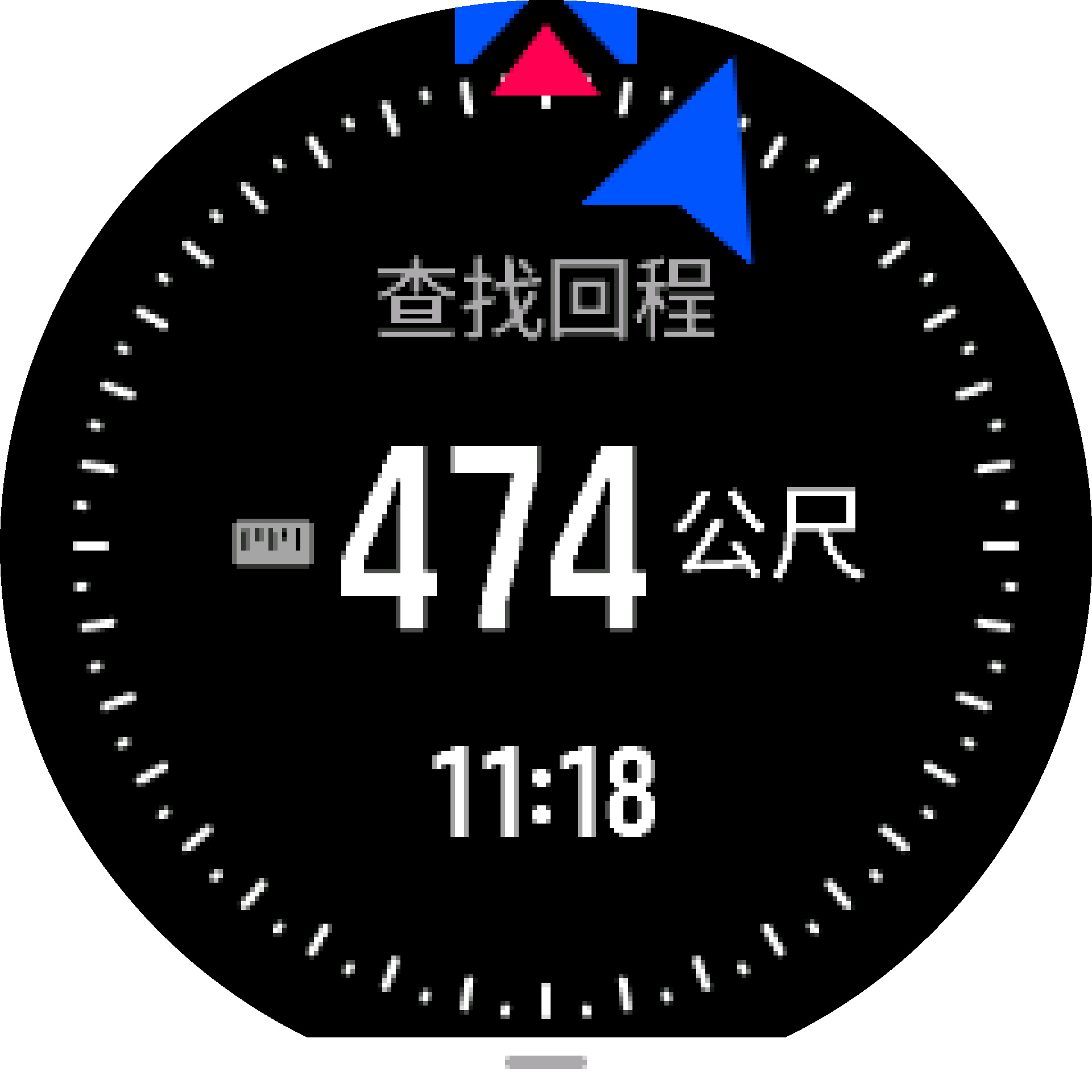

查找回程
如果在記錄活動時使用 GPS,Suunto 9 Peak Pro 會自動儲存運動的起點。Suunto 9 Peak Pro 的查找回程功能可引導您直接回到起點。
開始查找回程:
  1. 使用 GPS 開始運動。
  2. 按下中間按鈕,直到進入導航畫面。

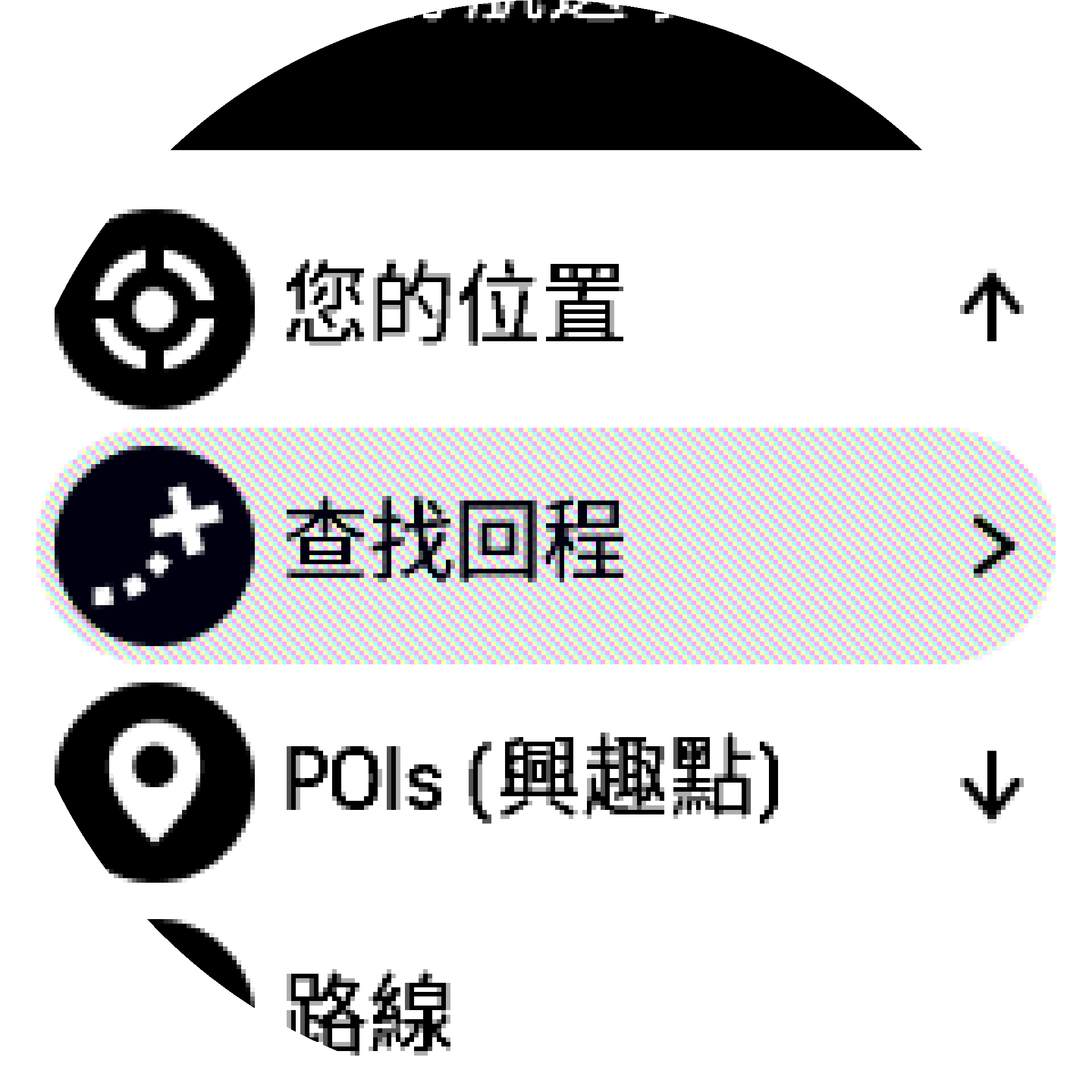

  3. 按下下方按鈕即可開啟捷徑功能表。
  4. 捲動至「查找回程」並輕點螢幕或按中間按鈕選取。
    捲動至查找回程 S9PP
導航指引顯示在選定運動模式的最後一個顯示畫面中。
查找回程顯示畫面 S9PP

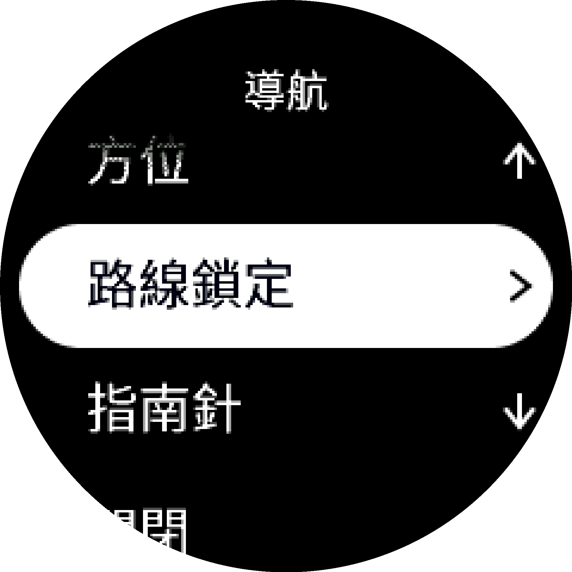

路線鎖定
在城市環境中,GPS 可能會難以正確追蹤您的位置。如果您選取其中一個預先定義的路線並跟隨該路線,則只會使用手錶 GPS 找出您位於預先定義路線上的位置,而非從該跑步路線實際建立路徑。記錄的軌跡將會與該跑步使用的路線完全相同。
路線鎖定 S9PP
在運動期間使用 路線鎖定:
  1. 在 Suunto Apppp 中建立路線並與您的手錶同步化,如果您尚未進行此操作的話。
  2. 選取使用 GPS 的運動模式。
  3. 向下捲動並選取 導航
  4. 選取路線鎖定並按中間按鈕。
  5. 選取您要使用的路線並按中間按鈕。
  6. 按上方按鈕或輕點導航
正常地開始運動並遵循選取的路線。
