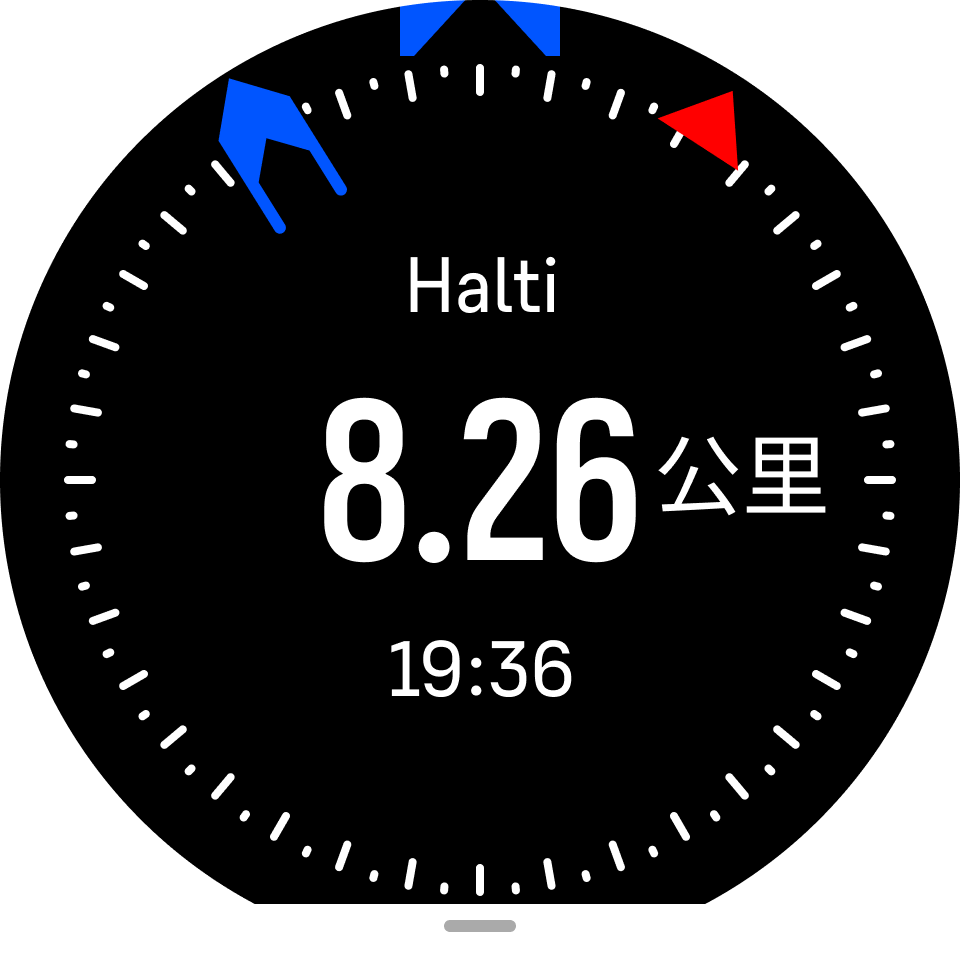

興趣點導航有兩種視圖:
  • 興趣點視圖,具有方向指示器和到興趣點的距離
興趣點詳細視圖 S9PP

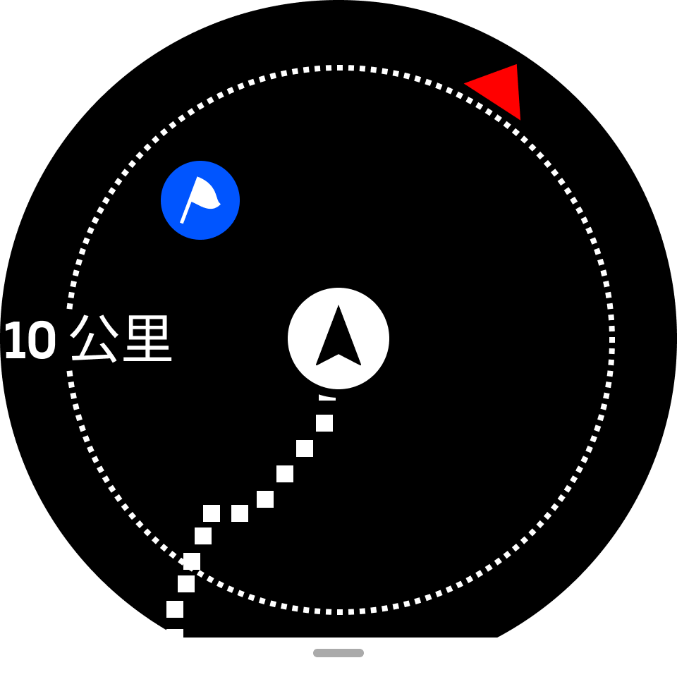

  • 地圖視圖,顯示您相對於興趣點的目前位置和您的麵包屑軌跡(您走過的路徑)
興趣點地圖視圖 S9PP
