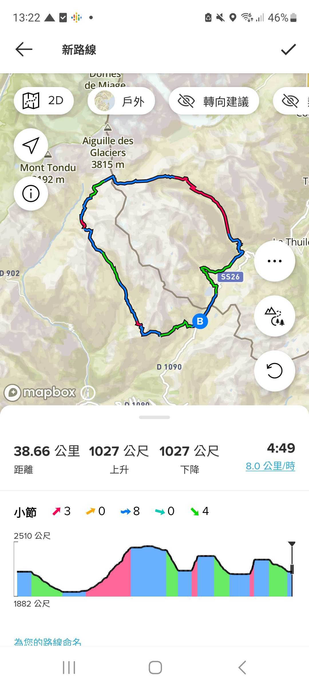

您在 Suunto App 規劃路線時,App 會以複數線段的方式呈現路線,用不同顏色的線段表示不同海拔高度的路線區域。5 種路線區域分類如下:
- 平坦
- 上坡
- 下坡
- 爬升
- 下降
