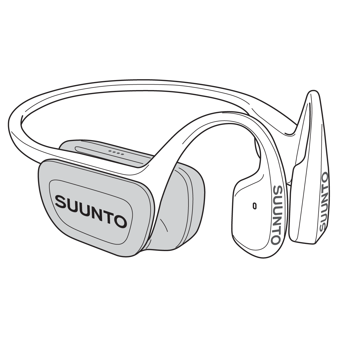

Слушалките се зареждат напълно за един час, като можете да слушате до 10 часа музика с едно зареждане.
Когато нивото на батерията е по-малко от 5%, слушалките възпроизвеждат алармен сигнал за изтощена батерия на всеки 5 минути, а червените LED светлини мигат.
За да проверите състоянието на батерията на вашите слушалки, свържете продукта към приложението Suunto. Можете да видите състоянието на батерията на страницата на слушалките в приложението.
За зареждане на слушалките в пакета на продукта е включена преносима външна батерия, предлагаща допълнителни 20 часа живот на батерията.
Преди да използвате външната батерия, трябва да я заредите с предоставения USB-C кабел. За да проверите състоянието на външната батерия, натиснете бутона в долната ѝ част. Светлините в горната страна на устройството светват, като всяка светлина представлява 25% от капацитета на батерията.
За да заредите Suunto Aqua с външната батерия, натиснете бутона в долната част на външната батерия и поставете слушалките в слота за зареждане. Затворете външната батерия, като леко притиснете задната и предната ѝ част една към друга. Ако слушалките са включени, те ще се изключат автоматично при свързване към външната батерия. Когато слушалките се зареждат, LED светлините върху външната батерия мигат. Когато батерията е напълно заредена, LED светлините се изключват.

Когато поставяте слушалките във външната батерия, проверете дали портовете за зареждане са в контакт. Зареждането започва само когато светлините на външната батерия мигат.
зареждане aqua
