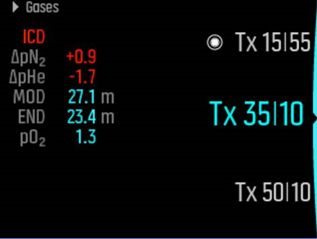

等壓逆擴散 (ICD)
當不同的惰性氣體(如氮氣與氦氣)在潛水期間以不同的方向擴散時,就會發生等壓逆擴散 (ICD)。換句話說,由身體吸收一種氣體的同時釋放出另一種氣體。使用 Trimix 混合氣體潛水時,就有 ICD 風險。
這可能會在潛水期間發生,例如,當 Trimix 混合氣體切換至 Nitrox 或 Light Trimix 時。完成切換後,氦氣與氮氣會以反方向快速擴散。這會導致總惰性氣體壓力瞬間增加,並會造成減壓病 (DCS)。
目前還沒有能因應 ICD 的演算法。因此,您需要在計畫 Trimix 潛水時將其納入考慮。
您可以使用 Suunto EON Core 安全地計畫 Trimix 的使用。您可於 氣體 選單下調整氧氣(O2)與氦氣(He)百分比,以查看氮氣分壓(ppN2)及氦氣分壓(ppHe)值的變化。
分壓增加會以正數字表示,而減少則會以負數字表示。ppN2 和 ppHe 的變化顯示在您要切換到的每個混合氣體旁。呼吸氣體的最大操作深度(MOD)為混合氣體的氧氣分壓(pO2)超出安全限制的深度。您可定義氣體的 pO2 限值。
發生下列情況時,會產生 ICD 警告:
  1. 氣體切換深度大於 10 m (33 ft)。
  2. N2 分壓變化和 He 分壓變化的幾何平均大於 0.35 bar。
若氣體切換皆超過這些限制,Suunto EON Core 會顯示 ICD 風險如下:
isobaric eon
在此範例中,使用 Trimix 的深潛的可用混合氣體為:
  • Trimix 15/55,MOD 76.7 m (pO2 1.3)
  • Trimix 35/15,MOD 27.1 m (pO2 1.3)
  • Trimix 50/10,MOD 22 m (pO2 1.6)
  • 氧氣,MOD 6 m
Suunto EON Core會在混合氣體於 27.1 m 的深度下從 15/55 切換為 35/15 時,顯示 ICD 危險情況。
若完成氣體切換,ppN2 和 ppHe 的變化會遠超過安全限制。
避免 ICD 風險的一種方式是在第一種減壓混合氣體 (trimix 35/15) 中增加氦氣含量,以取得 35/32 Trimix 混合氣體。由於此變更,第二種減壓氣體 (trimix 50/10) 需要更多氦氣,以避免 ICD 風險。第二種減壓混合氣體應為 Trimix 50/12。這些修改會讓分壓變化保持在安全程度,並避免突然發生 ICD 的危險。
