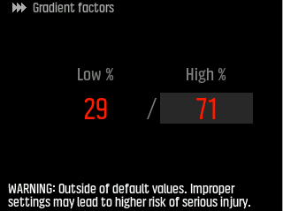

Suunto 的 Bühlmann 16 GF 潛水演算法的預設值為 30/70。除了預設值之外,所有設定值都不予推薦。若是修改預設值,數值編號將會變成紅色,並且螢幕上將會出現警示。
gradient factors not recommended
警告:
在理解梯度因子值的作用前,嚴禁對其加以編輯。一些梯度因子設定可能有造成 DCS 或其他人身傷害的高風險。
