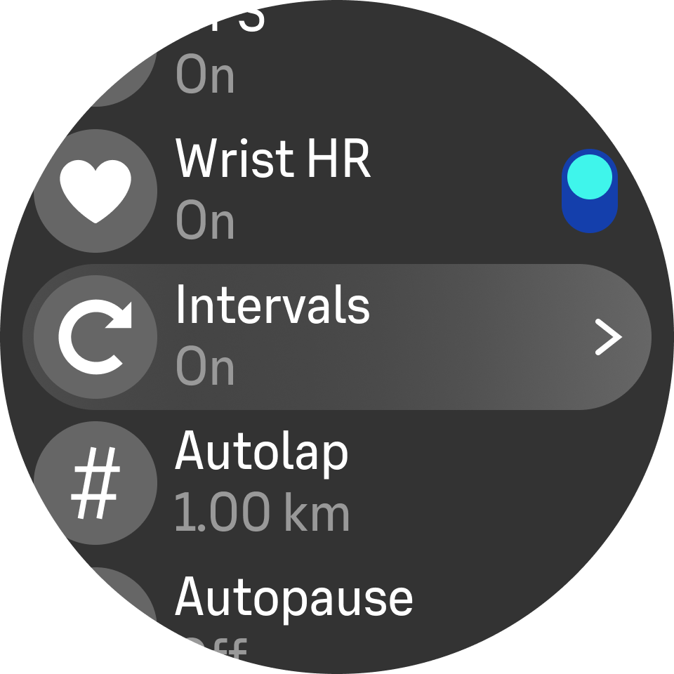

  1. Voordat je een trainingsopname start, veeg je omhoog of druk je op de onderste knop om naar beneden te scrollen naar Intervallen en druk je op de middelste knop.
    Interval Seal
  2. Schakel Intervallen in en pas de hierboven beschreven instellingen aan.
