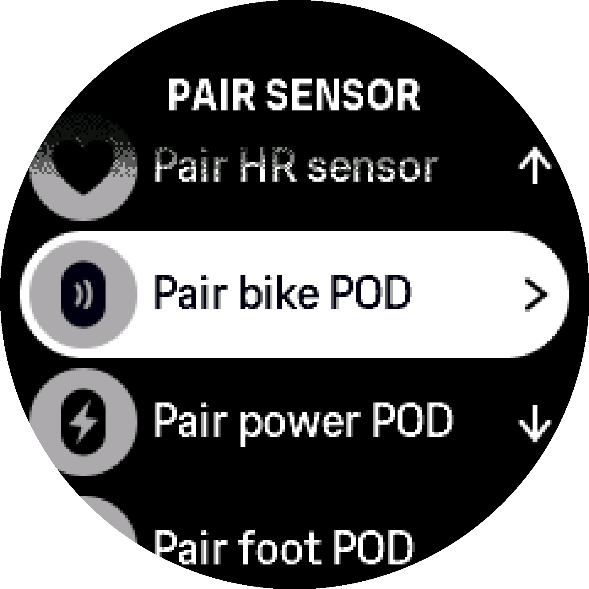

Para ipares ang isang pang-isports na pod o sensor:
  1. Pumunta sa mga setting ng iyong relo at piliin ang Connectivity.
  2. Piliin ang Pair sensor para makuha ang listahan ng mga uri ng sensor.
  3. Mag-swipe pababa upang makita ang buong listahan at i-tap ang uri ng sensor na nais mong ipares.
Sensor list S9PP
