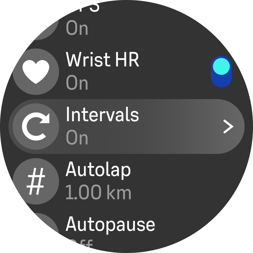

  1. Bago mo simulan ang pagrekord ng ehersisyo, mag-swipe pataas o pindutin ang ibabang button para mag-scroll pababa sa Intervals at i-tap ang setting o pindutin ang gitnang button.
    Interval Seal
  2. I-on ang Intervals at i-adjust ang mga setting na inilarawan sa itaas.

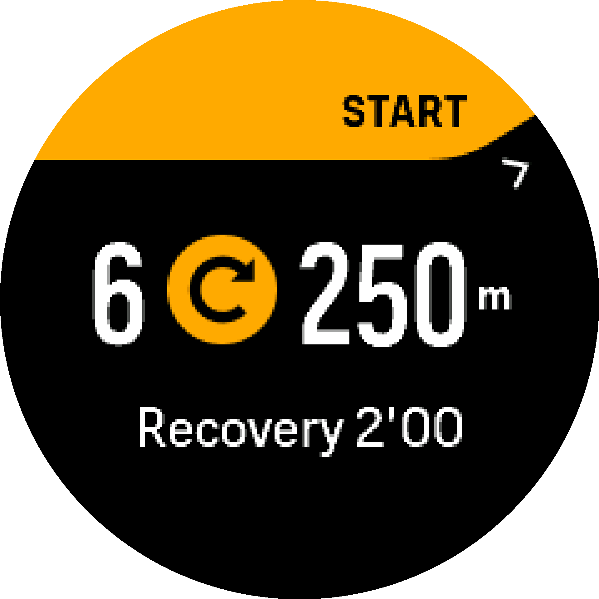

  4. Mag-swipe pakaliwa o pindutin ang gitnang button hanggang sa makarating ka sa display ng mga interval at pindutin ang itaas na button kapag handa ka nang simulan ang iyong interval training.
    Interval training start S9PP
