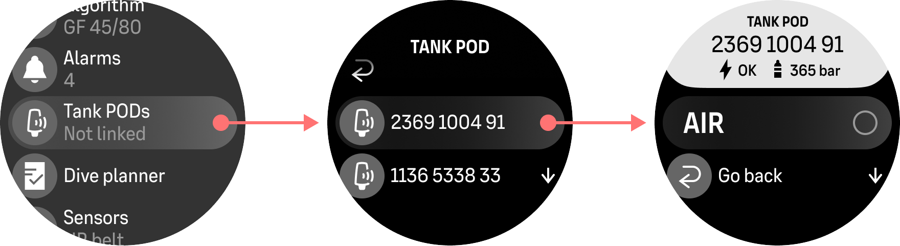

  2. Pagkatapos i-install ang Tank POD at buksan ang balbula, hintaying mag-flash ang berdeng LED sa Tank POD.
  3. Pumunta sa Tank POD (Tank POD) menu sa ilalim ng Dive options (Mga opsyon sa pagsisid). Kung aktibo ang iyong Tank POD at nasa saklaw, makikita mo ang serial number ng Tank POD na nakalista.
  4. Piliin ang tamang Tank POD at tingnan ang katayuan ng baterya nito at ang presyon ng tangke.
  5. Piliin ang tamang gas mula sa listahan para maiugnay sa iyong Suunto Tank POD (kung sumisid na may maraming gas).
  6. Siguraduhing tama ang sukat ng tangke para paganahin ang tamang pagsukat ng pagkonsumo ng gas.
  7. Bumalik sa pangunahing menu at makikita mo ang serial number ng iyong Tank POD na nakalista sa ilalim ng menu ng Tank POD.
    mga opsyon sa pagsisid ng tank pod

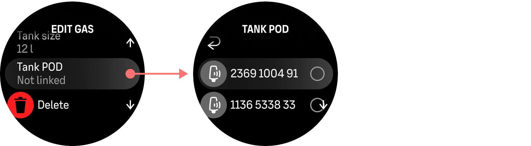

Bilang kahalili, maaari mong i-link ang (mga) Suunto Tank POD mula sa menu ng Gases (Mga gas):
  1. Sa menu ng Gases (Mga gas), piliin ang gas na gusto mong i-link ng iyong Tank POD.
  2. Pumunta sa Edit gas (I-edit ang gas) na view at mag-scroll sa setting ng Tank POD (Tank POD).
  3. Tiyakin na ang Tank POD ay na-activate at na ito ay nasa loob ng saklaw. Piliin ang iyong serial number ng Tank POD mula sa listahan.
    pares na mga gas ng tank pod

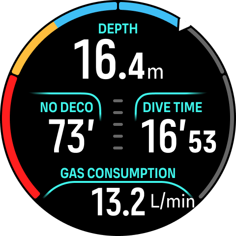

Pagkonsumo ng gas
Maaari mong sundin ang iyong aktwal na presyon ng gas sa oras ng iyong pagsisid mula sa switch window sa screen ng relo. Makikita mo rin ang karaniwan na pagkonsumo ng gas mula sa pagsisid sa buod ng dive sa device at sa Suunto app.
Ang data ng Gas consumption (Pagkonsumo ng gas) sa screen ay tumutukoy sa iyong kasalukuyang rate ng pagkonsumo ng gas sa oras ng pagsisid sa lalim kung nasaan ka. Para kalkulahin ang iyong personal na rate ng paghinga, gumagamit ang Suunto Ocean (Suunto Ocean) ng respiratory minute volume (RMV) na kung saan ay ang dami ng gas na nararanasan ng iyong baga kada minuto, na sinusukat sa L/min (L/min) o cu ft/min (cu ft/min). Para sa tumpak na pagkonsumo ng gas, kailangan mong tukuyin ang tamang sukat ng tangke para sa gas sa Edit gas (I-edit ang gas) na menu. Tingnan ang I-edit ang gas (I-edit ang gas). Ang default na sukat ng tangke ay palaging 12 L (80 cu ft).
screen ng pagkonsumo ng gasbuod ng pagkonsumo ng gas
Ang RMV formula na ginagamit sa Suunto Ocean (Suunto Ocean) para kalkulahin ang pagkonsumo ng gas sa oras ng pagsisid ay ang sumusunod:
Ang pagkalkula ay batay sa aktwal na lalim at ang karaniwan na ginagamit na dami ng gas (sa atmospheric na presyon) na kinakalkula sa loob ng iba't ibang 50 - 170 segundong window.
