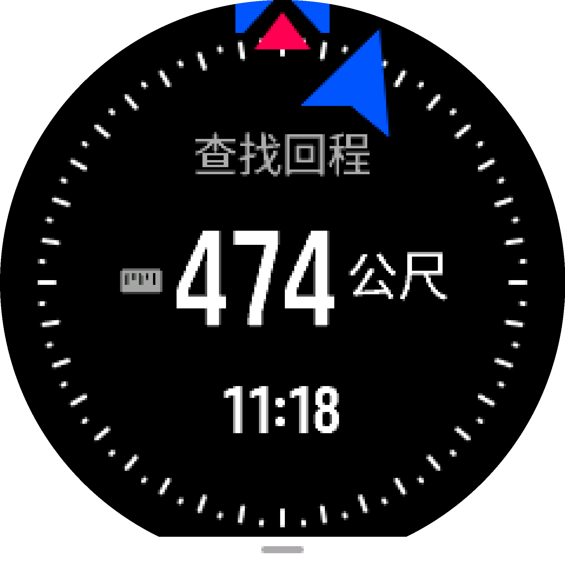

查找回程
如果在記錄活動時使用 GPS,Suunto Race 會自動保存運動的起點。透過 查找回程,Suunto Race 可引導您直接回到起點。
要開始 查找回程:
- 使用 GPS 開始運動。
 - 按下錶冠,直到進入導航畫面。
 - 按下方按鈕即可開啟捷徑功能表。
 - 捲動至 查找回程 並輕點螢幕或按中間按鈕選擇。
導航指示在導航畫面中顯示。

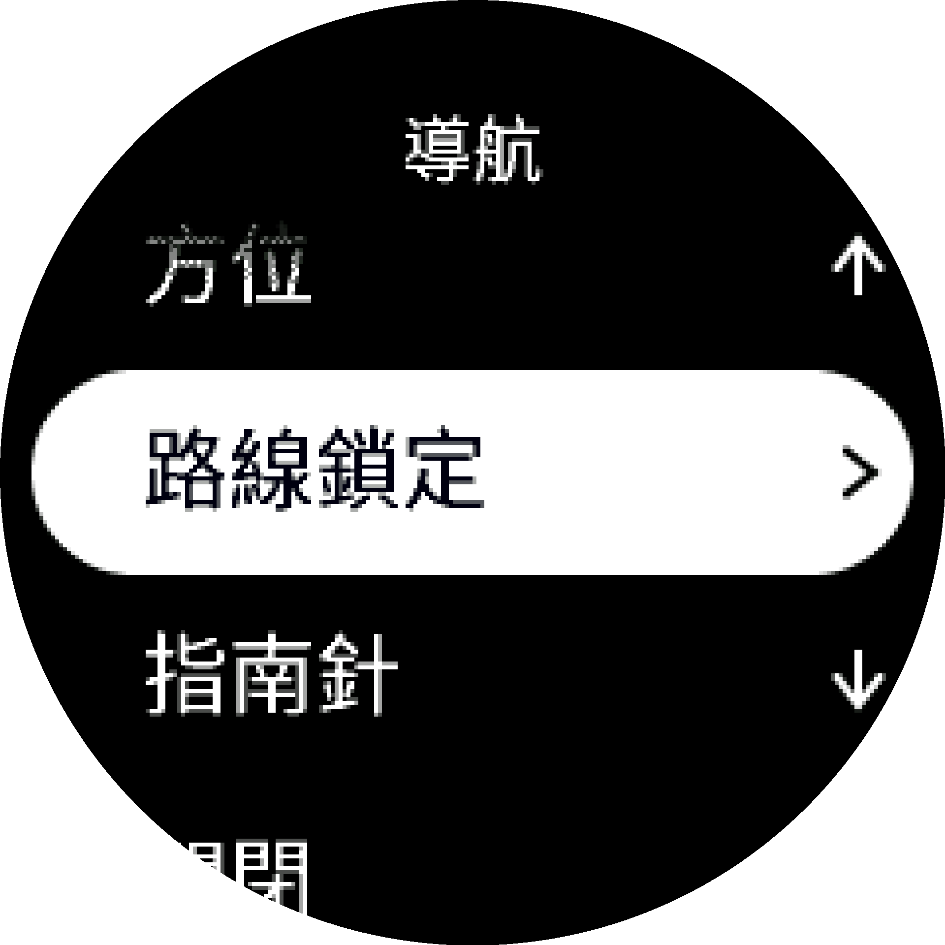

路線鎖定
在城市環境中,GPS 可能會難以正確追蹤您的位置。如果您選擇其中一個預先定義的路線並跟隨該路線,系統只會使用手錶 GPS 找出您位於預先定義路線上的位置,而非從該跑步路線來實際建立路徑。記錄的軌跡將會與該跑步使用的路線完全相同。
在運動期間使用 路線鎖定:
- 在 Suunto App 中建立路線並與您的手錶同步化(若尚未進行此操作)。
 - 選擇使用 GPS 的運動模式。
 - 向下捲動並選擇 導航。
 - 選擇 路線鎖定 並按中間按鈕。
 - 選擇您要使用的路線並按中間按鈕。
正常地開始運動並遵循所選路線。
