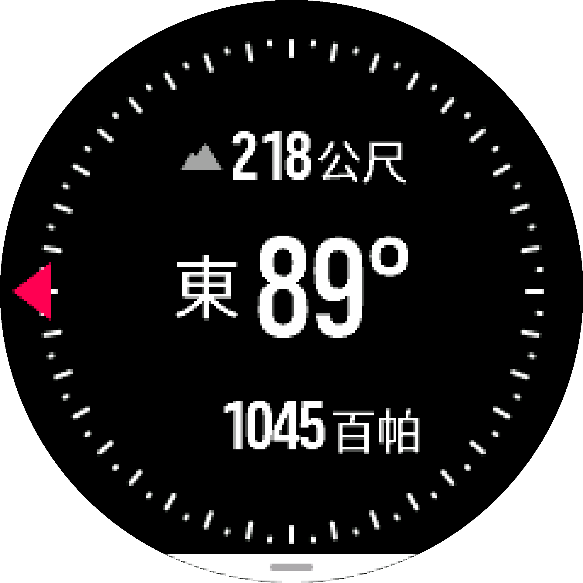

Suunto Race包含陀螺儀輔助指南針,讓您可以依據地磁北極來定位自身方向。即使在非水平狀態,傾斜補償式指南針也能提供準確的讀數。
從自訂錶面向上滑動或轉動錶冠並選擇指南針即可存取指南針。
指南針小工具包含下列資訊:
- 箭頭指向地磁北極
 - 航向方位
 - 航向度數
 - 高度
 - 氣壓

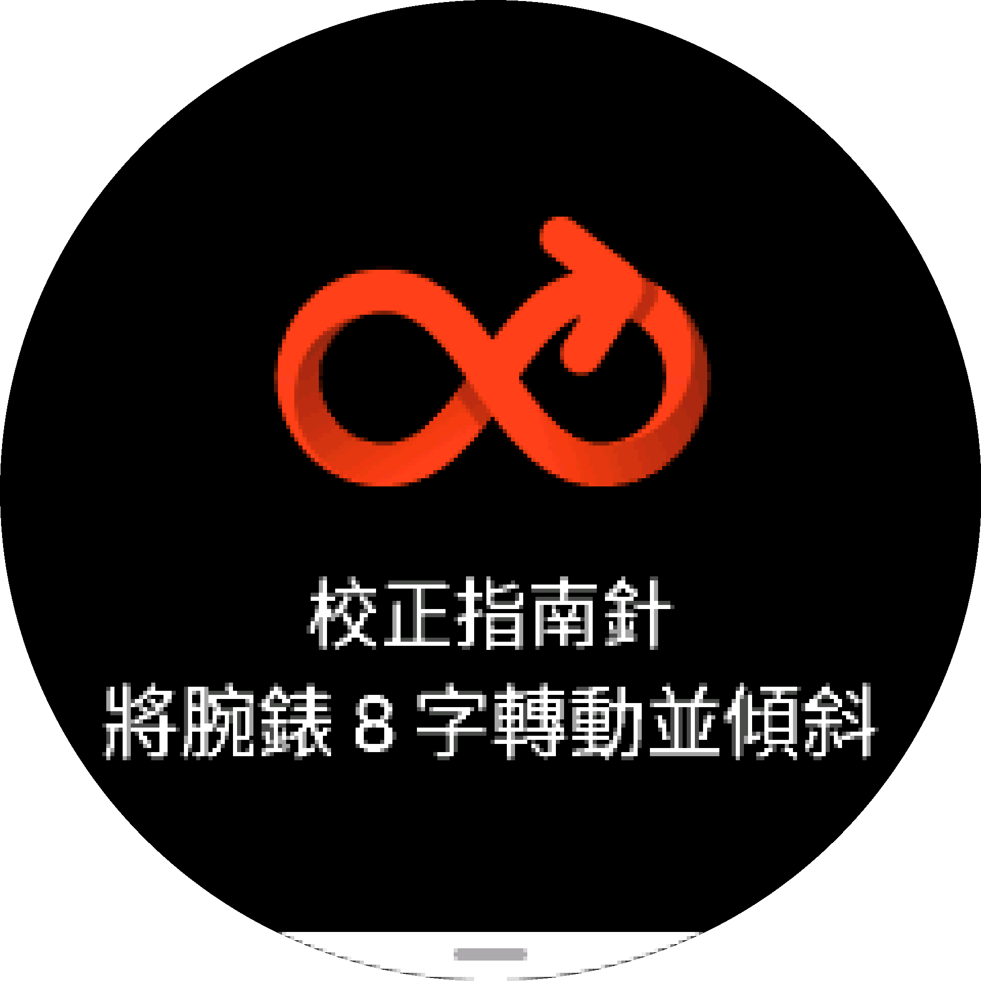

校正指南針
如果尚未校正指南針,在您進入指南針小工具時,系統會提示您校正指南針。
指南針在使用時會自我校正,但如果手錶受到強力磁場或強烈撞擊,指南針可能會顯示錯誤方向。進行新的校正可解決此問題。
