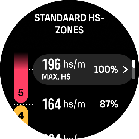

De hartslagzones worden gedefinieerd als percentagebereiken op basis van je maximale hartslag (max. HR).
Je maximale HR wordt standaard berekend met behulp van de volgende standaardvergelijking: 220 - jouw leeftijd. Als je precies weet wat je max. HR is, moet je de standaardwaarde dienovereenkomstig aanpassen.
Suunto Run heeft standaard en activiteitspecifieke HR-zones. De standaardzones kunnen voor alle activiteiten worden gebruikt, maar voor meer geavanceerde trainingen kun je specifieke HR-zones voor hardloop- en fietsactiviteiten instellen.
U kunt uit 3 HR-zonetypes kiezen:
Max. HS-zones
HS-reservezones
Verzuringsdrempel HS-zones
Uw standaard en activiteitspecifieke hartslagzones worden berekend op basis van het geselecteerde zonetype:
Max. HS-zones
Dit is het standaard zonetype. Als u uw verzuringsdrempel hartslag en hartslag bij rust niet weet, raden wij aan om de instelling max. HR-zone te gebruiken.
- Ga naar Activiteit en training > Intensiteitszones > HS-zones > Zone types.
- Selecteer de optie Max. HS-zones door erop te tikken of door op de kroon te drukken.
- Scrol omlaag en selecteer de optie Standaard HS-zones voor alle sporten, the Hardlopen HS-zones of Fietsen HS-zones.
Tik op de max. HR (hoogste waarde, bpm [slagen per minuut]) of druk op de kroon.
Selecteer je nieuwe max. HR door omhoog of omlaag te vegen of door aan de kroon te draaien.
- Druk op de kroon om de geselecteerde waarde te bevestigen.
- Bevestig op het pop-upscherm of u alle HR-zones wilt updaten op basis van de max HR.

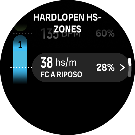

HS-reservezones
Als u uw verzuringsdrempel hartslag en hartslag bij rust niet weet, raden wij aan om de instelling HS-reservezones te gebruiken. Uw HR-reservewaarde is gelijk aan uw max. HR-waarde min uw HR-waarde bij rust.
- Selecteer de optie HS-reservezones door erop te tikken of door op de kroon te drukken.
- Selecteer de max. HR bovenaan de schaal door erop te tikken of op de kroon te drukken.
- Selecteer uw nieuwe max. HR door omhoog of omlaag te vegen of door aan de kroon te draaien.
Selecteer de HR bij rust onderaan de schaal door erop te tikken of op de kroon te drukken.
Selecteer uw nieuwe HR bij rust door omhoog of omlaag te vegen of door aan de kroon te draaien.
- Bevestig in het pop-upscherm of u alle HR-zones wilt updaten op basis van de HR-reserve of niet.

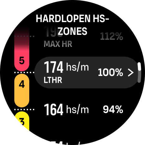

Indien u uw verzuringsdrempel hartslag weet, raden wij aan om de instelling Verzuringsdrempel HS-zones te gebruiken.
- Selecteer de optie Verzuringsdrempel HS-zones door erop te tikken of door op de kroon te drukken.
Tik op de waarde verzuringsdrempel hartslag (LTHR) of druk op de kroon.
Selecteer uw nieuwe verzuringsdrempel HR door omhoog of omlaag te vegen of door aan de kroon te draaien.
- Bevestig in het pop-upscherm of u alle HR-zones wilt updaten op basis van uw verzuringsdrempel HR of niet.

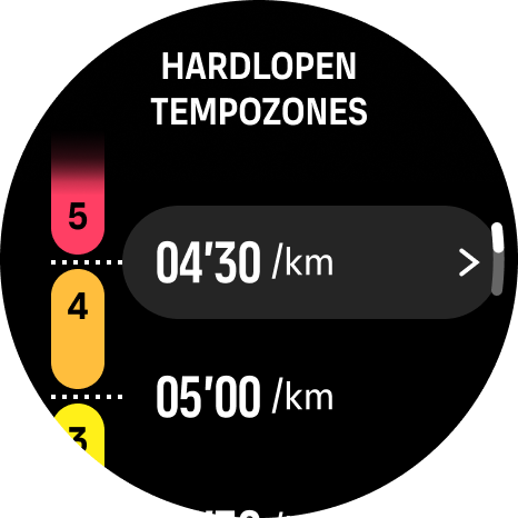

Tempozones
Tempozones werken net als HR-zones, maar de intensiteit van je training is gebaseerd op je tempo in plaats van op je hartslag. De tempozones worden, afhankelijk van je instellingen, weergegeven als metrische of imperiale waarden.
Suunto Run heeft vijf standaard tempozones die u kunt gebruiken. U kunt ook uw eigen tempozones definiëren.
Tempozones zijn beschikbaar voor hardlopen.
Tempozones instellen
Stel uw activiteitenspecifieke tempozones in de instelingen onder Activiteit en training > Intensiteitszones > Hardlopen tempozones in.
- Veeg of draai aan de kroon om tempozones te selecteren.
Veeg omhoog/omlaag of draai aan de kroon en druk op de kroon zodra de tempozone die u wilt wijzigen wordt gemarkeerd.
Selecteer je nieuwe tempozone door omhoog/omlaag te vegen of door aan de kroon te draaien.
- Druk op de kroon om de nieuwe waarde voor de tempozone te selecteren.
- Veeg naar rechts of druk op de onderste knop om de tempozoneweergave te verlaten.

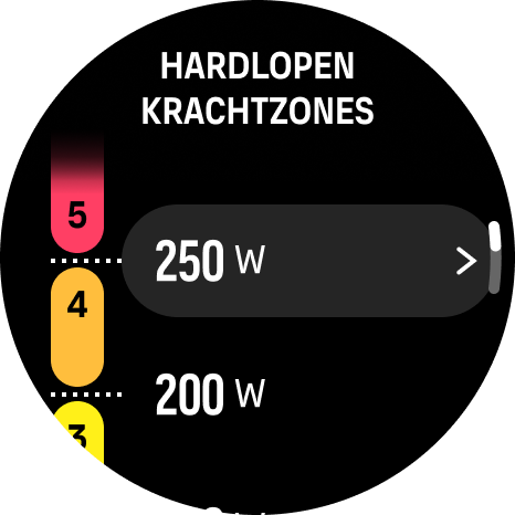

Krachtzones
Een krachtmeter meet de hoeveelheid lichamelijke inspanning die nodig is om een bepaalde activiteit uit te voeren. De kracht wordt gemeten in watt. Het belangrijkste voordeel van een krachtmeter is precisie. De krachtmeter laat precies zien hoe hard je echt werkt en hoeveel vermogen je produceert. Het is ook gemakkelijk om je vooruitgang te zien bij het analyseren van de watts.
Krachtzones kunnen je helpen op de juiste kracht te trainen.
Suunto Run heeft vijf standaard krachtzones die u kunt gebruiken. U kunt ook uw eigen krachtzones definiëren.
Activiteitenspecifieke krachtzones instellen
Stel uw activiteitenspecifieke krachtzones in de instellingen onder Activiteit en training > Intensiteitszones > Hardlopen krachtzones or Fietsen krachtzones in.
- Tik op de activiteit (hardlopen of fietsen) die u wilt bewerken of druk op de kroon als de activiteit is gemarkeerd.
Veeg omhoog of draai aan de kroon om de krachtzones te selecteren.
Veeg omhoog/omlaag of draai aan de kroon om de krachtzone te selecteren die u wilt bewerken.
- Selecteer je nieuwe krachtzone door omhoog/omlaag te vegen of door aan de kroon te draaien.
- Druk op de kroon om de nieuwe krachtwaarde in te voeren.
- Veeg naar rechts of druk op de onderste knop om de krachtzoneweergave te verlaten.

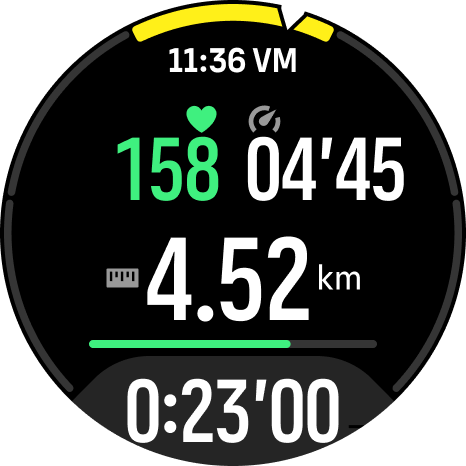

Wanneer je een training vastlegt (zie Het vastleggen van een training) en HR, tempo of kracht hebt geselecteerd als intensiteitsdoel, wordt een zonemeter, verdeeld in vijf secties, weergegeven. Deze vijf secties worden weergegeven rond de buitenste rand van het sportmodusdisplay. De meter geeft de zone aan die je als intensiteitsdoel hebt gekozen door de betreffende sectie te doen oplichten. Het pijltje in de meter geeft aan waar je je binnen het bereik van de zone bevindt.

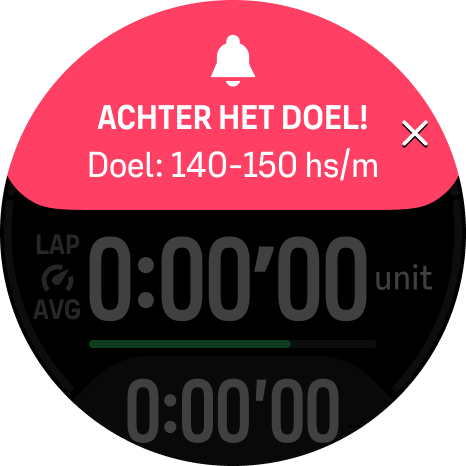

Het horloge waarschuwt wanneer je de geselecteerde doelzone bereikt. Tijdens het trainen vraagt het horloge je om te versnellen of te vertragen als je huidige HR, tempo of kracht buiten de geselecteerde doelzone ligt.
In het oefenoverzicht wordt uitgesplitst hoeveel tijd je in elke zone hebt doorgebracht.
