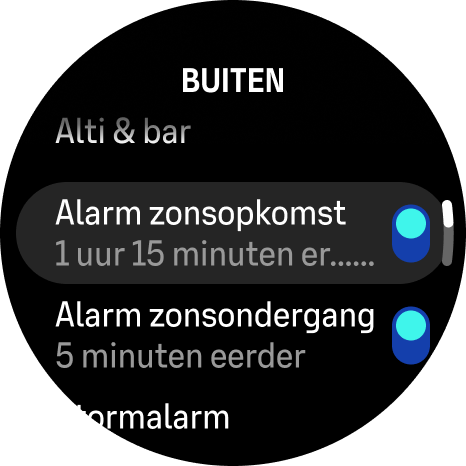

Om zonsopgangs- en zonsondergangsalarmen in te stellen:
  1. Houd de kroon op de tijdweergave ingedrukt om de Instellingen te openen.
  2. Scrol naar Buiten en open het menu door op de menunaam te tikken of door op de middelste knop te drukken.
  3. Scrol naar het alarm dat u wilt instellen en selecteer het.
    sun alarm

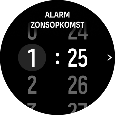

  4. Stil de gewenste uren en minuten voor zonder in door op en neer te scrollen met de kroon of door omhoog en omlaag te vegen en te bevestigen met de middelste knop.
    alarm time
  5. Druk op de middelste knop om te bevestigen en af te sluiten.

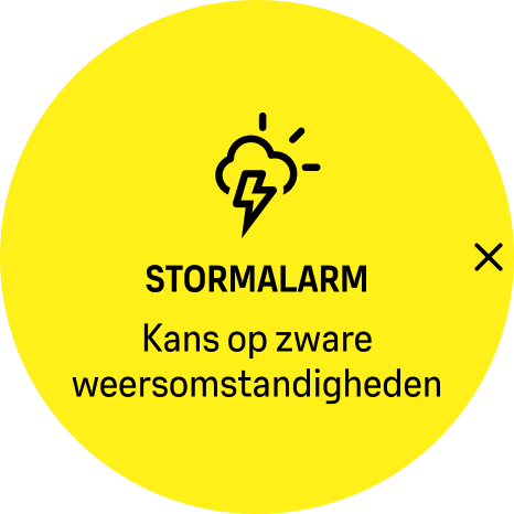

Een aanzienlijke daling in barometrische druk betekent normaliter dat er een storm aankomt en je moet schuilen. Als het stormalarm actief is, Suunto Run klinkt er een alarm en wordt er een stormsymbool weergegeven als de druk 4 hPa (0,12 inHg) of meer daalt gedurende een periode van 3 uur.

Als het stormalarm afgaat kun je het uitzetten met elke willekeurige knop. Als er geen knop wordt ingedrukt zal de alarmmelding minstens één minuut duren. Het stormsymbool blijft zichtbaar op de display tot de weersomstandigheden weer stabiliseren (de daling in luchtdruk wordt minder).
storm alarm dilu
