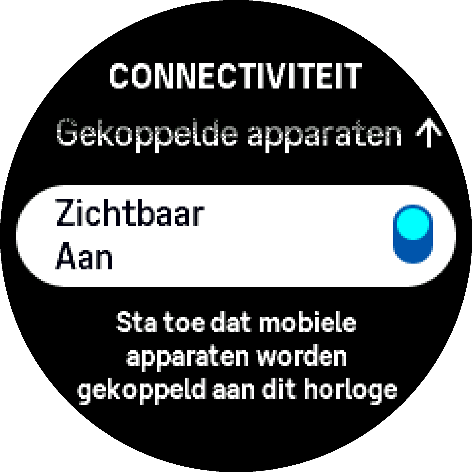

Als u echter niet wilt dat uw horloge zichtbaar is voor bluetooth-scanners, kun je de detectie-instelling activeren of deactiveren via de instellingen onder Connectiviteit > Zichtbaar.
Discovery Toggle S9PP

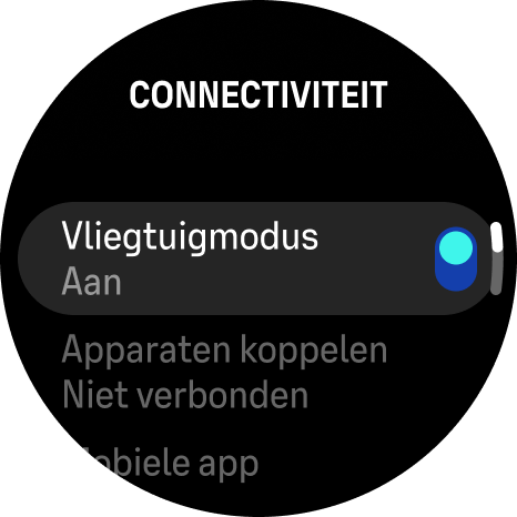

Bluetooth kan ook volledig worden uitgeschakeld door de vliegtuigmodus te activeren, zie Vliegtuigmodus.
Vliegtuigmodus
Activeer vliegtuigmodus indien nodig om draadloze verzending uit te schakelen. U kunt de vliegtuigmodus activeren en deactiveren in de instellingen onder Connectiviteit or in the Bedieningspaneel.
airp mode
OPMERKING:
Om iets te koppelen met je apparaat moet je eerst vliegtuigmodus uitschakelen als dit is ingeschakeld.

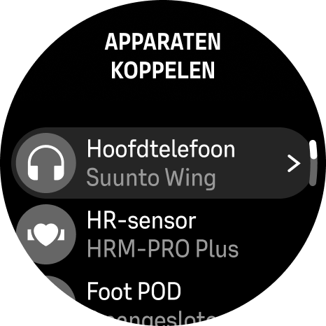

  1. Ga naar uw horloge-instellingen en selecter Connectiviteit.
  2. Selecteer de optie Apparaten koppelen om een lijst met compatibele apparaattypen weer te geven.
  3. Scrol omlaag om de volledige lijst te zien en tik op het apparaattype dat u wilt koppelen.
    pair devices

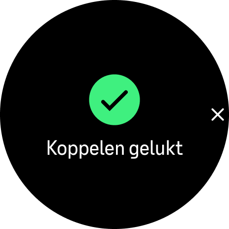

  4. Volg de instructies van het horloge om het koppelen te voltooien (refereer indien nodig naar de handeling van de hoofdtelefoon, sensor of pod) en druk op de middelste knop om naar de volgende stap te gaan.
    pair success
Indien de pod vereiste instellingen heeft, dan wordt u gevraagd om tijdens het koppelproces een waarde in te voeren.
Wanneer de pod of de sensor is gekoppeld, zoekt je horloge hiernaar zodra je een sportmodus selecteert die dat soort sensor gebruikt.
Zodra de hoofdtelefoon is gekoppeld, maakt deze automatisch verbinding met het horloge wanneer u de hoofdtelefoon inschakelt (binnen het bluetooth-verbindingsbereik).
