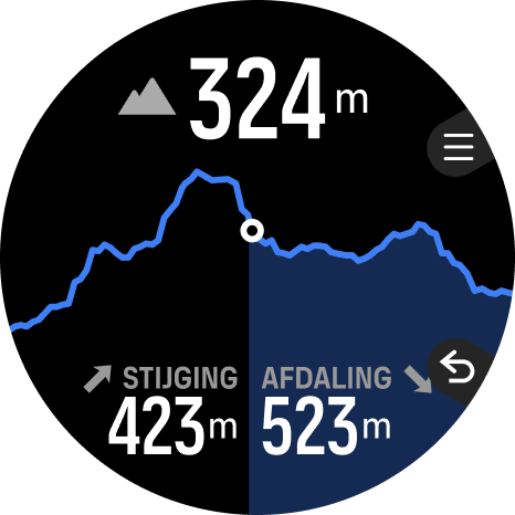

Als u een route aflegt die hoogte-informatie bevat, kunt u ook navigeren op basis van stijging en afdaling, met behulp van het hoogteprofieldisplay. Draai tijdens het gebruik van de navigatie aan de kroon om naar de hoogteprofielweergave te gaan.
De weergave hoogteprofiel toont je de volgende informatie:
- boven: uw huidige hoogte
- midden: hoogteprofiel dat je huidige positie weergeeft
- onder: de stijging/afdaling die u hebt afgelegd
Als u te ver van de route afdwaalt tijdens het gebruik van hoogtenavigatie, verschijnt in de hoogteprofielweergave op het horloge een Off-route-bericht. Als je dit bericht ziet, ga je naar het routenavigatiedisplay om weer op de route te geraken, alvorens verder te gaan met de hoogtenavigatie.
