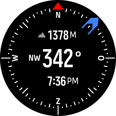

Peilingnavigatie is een functie die je buiten kunt gebruiken voor het volgen van het doelpad naar een locatie die je ziet of op de kaart hebt gezien. Je kunt deze functie losstaand als een kompas of samen met een papieren kaart gebruiken.
bearing dilu
Het gebruiken van peilingnavigatie zonder training:
  1. Scrol naar Navigatie door omhoog te vegen of door aan de kroon van de tijdweergave te draaien.
  2. Druk op de bovenste knop om de navigatieopties te openen.
  3. Selecteer Navigatiedoel.
  4. Volg indien nodig de instructies op het scherm om het kompas te kalibreren.
  5. Richt de blauwe pijl op het scherm naar je doellocatie en druk op de middelste knop.
  6. Volg de blauwe pijl naar de locatie.
  7. Druk op de bovenste knop en selecteer Navigatie beëindigen om de navigatie te beëindigen.
