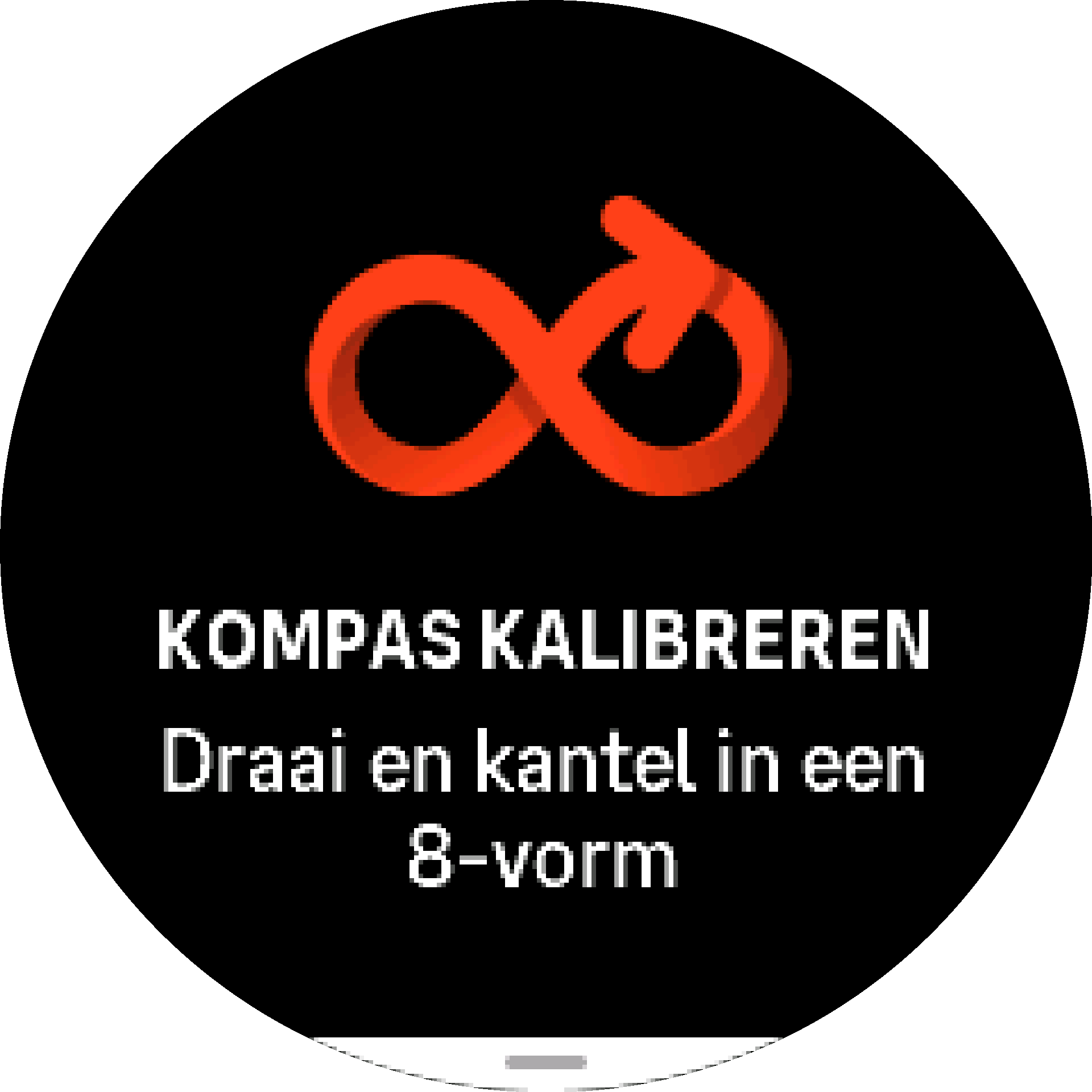

Kompas kalibreren
Als het kompas niet gekalibreerd is, wordt u gevraagd het kompas te kalibreren wanneer u naar de kompaswidget gaat. U kunt het kompas ook kalibreren nadat u de optie Kompas kalibreren in de kompasinstellingen hebt geselecteerd.
calibrate compass S9PP
OPMERKING:
Het kompas kalibreert zichzelf tijdens gebruik, maar als het kompas wordt beïnvloed door sterke magnetische velden of harde stoten geeft het kompas mogelijk de verkeerde richting aan. Kalibreer het kompas opnieuw om dit probleem op te lossen.
