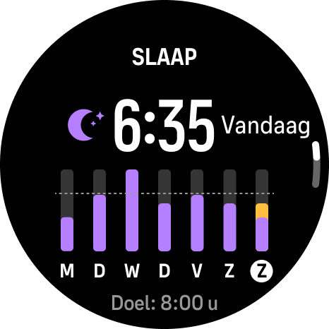

U kunt uw algemene slaaptrends volgen met de slaapwidget. De eerste weergave toont uw laatste slaap en een grafiek van de afgelopen zeven dagen.
sleep trend
Als u omlaag scrolt in de slaapwidget, dan ziet u een overzicht van uw slaap gedurende de afgelopen nacht. Het overzicht bevat de totale duur van je slaap, maar ook de geschatte tijd dat je wakker was (veel beweging) en de tijd dat je je in diepe slaap bevond (geen beweging).

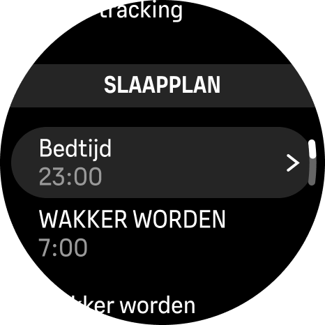

Slaapplan
Scrol omlaag om uw slaapplan in te stellen. Set the time you plan to go to bed and to wake up.
sleep
Zet de optie Wakker worden alarm als u wilt dat uw horloge u wekt door te trillen en een alarmgeluid af te spelen.
