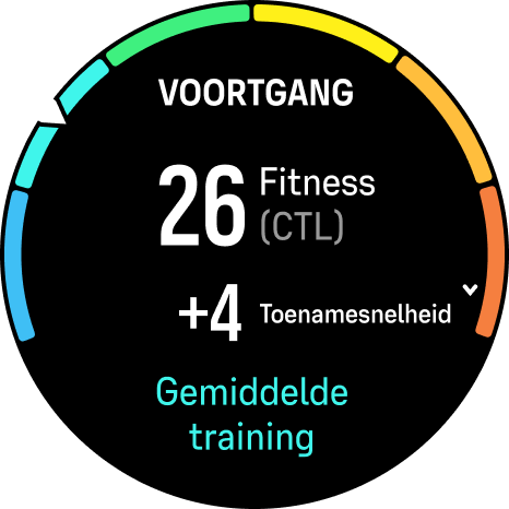

U vindt de Voortgang-widget in het menu Alle apps en u kunt het toevoegen aan uw lijst met geselecteerde widgets.
De voortgangswidget biedt gegevens die je helpen je trainingsbelasting over een langere periode te verhogen, of dit nu gaat om de trainingsfrequentie, de duur of de intensiteit.
Voor elke training wordt een Trainingsbelastingsscore (TSS) bepaald (op basis van de duur en de intensiteit) en deze waarde geldt als basis voor het berekenen van de trainingsbelasting voor zowel korte- als langetermijngemiddelden. Met behulp van deze TSS-waarde kan je horloge je fitheidsniveau (gedefinieerd als VO₂max) en je CTL (chronische trainingsbelasting) berekenen en je ook een schatting geven van je verzuringsdrempel en een voorspelling van je hardlooptempo op verschillende afstanden.

De schatting van je conditie is gebaseerd op het detecteren van je hartslagrespons tijdens elke geregistreerde hardloop- of wandeltraining. Om een idee te krijgen van je conditie, legt u een hardloop- of wandelsessie van minstens 15 minuten vast, terwijl u uw Suunto Run. draagt.
De widget toont ook een schatting van je fitnessleeftijd. Fitnessleeftijd is een metrische waarde die je VO₂max-waarde herinterpreteert in termen van leeftijd.
