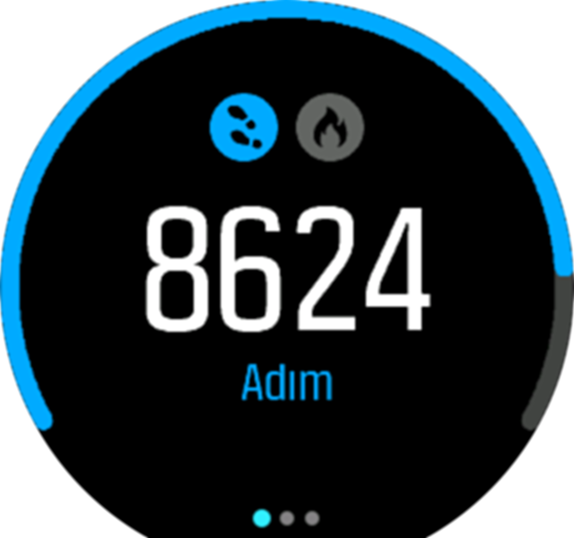

O günkü toplam adım sayınızı görmek için, saat yüzü ekranında yukarı doğru kaydırın veya alt düğmeye basın.
ActivityMonitoring steps Spartan
Saatiniz, adımları ivmeölçer kullanarak sayar. Toplam adım sayısı, antrenman ve diğer aktiviteleri kaydederken de 7/24 sayılmaya devam eder. Ancak, yüzme ve bisiklet sürme gibi belirli sporlarda adımlar sayılmaz.

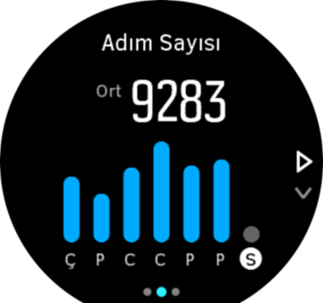

Ayrıca, ekranı sola doğru kaydırarak son yedi gün içindeki adım sayınızı da kontrol edebilirsiniz. Kalori tüketimini görmek için, ekranı sola kaydırın veya orta düğmeye tekrar basın.
ActivityMonitoring steps week
Son yedi gün içindeki aktivitenizi grafik yerine sayılar şeklinde kontrol etmek için ekranı yukarı kaydırın.

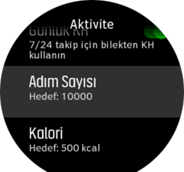

Aktivite hedefleri
Hem adım hem de kaloriler için günlük hedeflerinizi belirleyebilirsiniz. Aktivite ekranındayken, aktivite hedefi ayarlarını açmak için parmağınızı ekranda basılı tutun veya orta düğmeyi basılı tutun.
Activity Goals
Adım hedefinizi belirlerken, gün için toplam adım sayısını tanımlarsınız.
Günlük yaktığınız toplam kalori miktarı iki faktöre dayalıdır: Bazal Metabolizma Hızınız (BMR) ve fiziksel aktiviteniz.
Activity Goals calories
BMR, vücudunuzun dinlenme sırasında yaktığı kalori miktarıdır. Bu, vücudunuzun sıcak kalması ve gözlerinizin kapanıp açılması veya kalbinizin atması gibi temel işlevlerin gerçekleştirilmesi için ihtiyaç duyduğu kalori miktarıdır. Bu değer, yaş ve cinsiyet gibi faktörleri de içeren kişisel profilinize dayalıdır.
Bir kalori hedefi belirlediğinizde, BMR'nize ek olarak yakmak istediğiniz kalori miktarını da tanımlarsınız. Bunlara aktif kalorileriniz denir. Aktivitenin etrafındaki halka, hedefinize kıyasla gün içinde yaktığınız aktif kalori miktarına göre ilerler.
