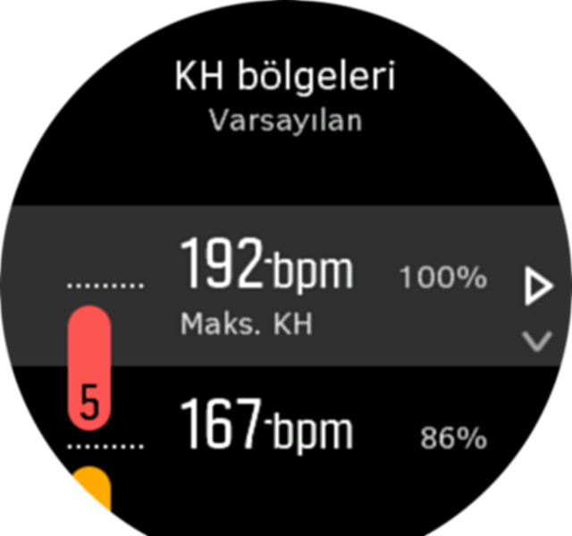

Maks. KH'yı belirleme
Antrenman » Yoğunluk bölgeleri » Varsayılan bölgeler altındaki ayarlardan maksimum KH'nızı belirleyin.
  1. Maks. KH'ya (en yüksek değer, bpm) dokunun veya orta düğmeye basın.
  2. Yukarı veya aşağı doğru kaydırarak ya da sağ üst veya sağ alt düğmelere basarak yeni maks. KH'nızı seçin.
Default Max HR
  1. Seçiminize dokunun veya orta düğmeye basın.
  2. KH bölgeleri ekranından çıkmak için sağa doğru kaydırın veya orta düğmeyi basılı tutun.

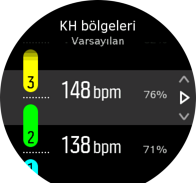

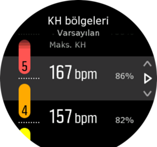

Varsayılan KH bölgelerini belirleme
Antrenman » Yoğunluk bölgeleri » Varsayılan bölgeler altındaki ayarlardan varsayılan KH bölgelerinizi belirleyin.
  1. Yukarı/aşağı kaydırın ve değiştirmek istediğiniz KH bölgesi vurgulandığı zaman ekrana dokunun veya orta düğmeye basın.
  2. Yukarı veya aşağı doğru kaydırarak ya da sağ üst veya sağ alt düğmelere basarak yeni KH bölgenizi seçin.
Default HR zone
    NOT:
    KH bölgeleri ekranında Sıfırla seçimini yapmak, KH bölgelerini varsayılan değere sıfırlayacaktır.

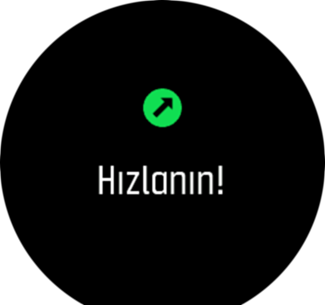

Saatiniz, seçilen hedef bölgenize ulaştığınızda sizi uyarır. Egzersiz esnasında, kalp hızınız seçilen hedef bölgenin dışındaysa, saat hızlanmanızı veya yavaşlamanızı isteyecektir.

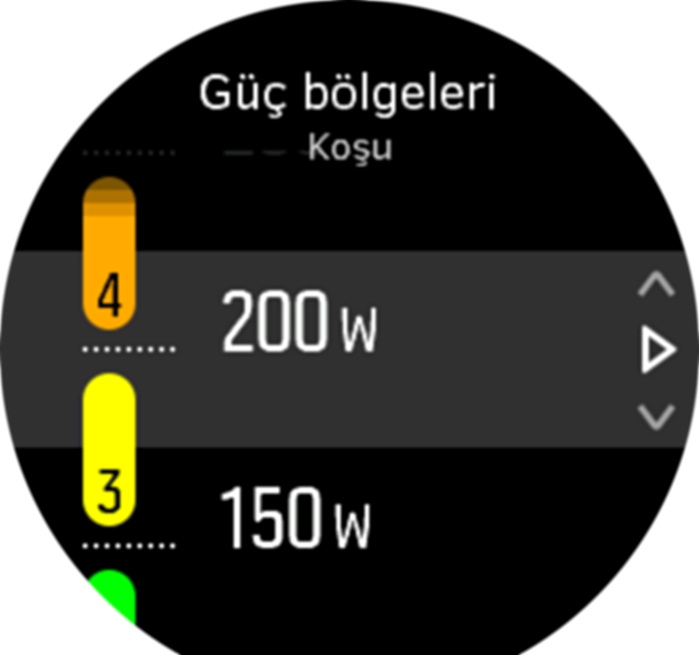

Aktiviteye özel güç bölgelerini belirleme
Antrenman » Yoğunluk bölgeleri » Gelişmiş bölgeler altındaki ayarlardan aktiviteye özel güç bölgelerinizi belirleyin.
  1. Düzenlemek istediğiniz aktiviteye (koşu veya bisiklete binme) dokunun veya aktivite vurgulandığı zaman orta düğmeye basın.
  2. Güç bölgelerini seçmek için, ekranı yukarı doğru kaydırın veya alt düğmeye basın.
  3. Düzenlemek istediğiniz güç bölgesini seçmek için, ekranı yukarı/aşağı kaydırın veya üst ya da alt düğmeye basın.
  4. Ekranı yukarı/aşağı kaydırarak ya da üst veya alt düğmelere basarak yeni güç bölgenizi seçin.
    Advanced PowerZones
  5. Yeni güç değerini seçmek için orta düğmeye basın.
  6. Güç bölgeleri görünümünden çıkmak için ekranı sağa kaydırın veya orta düğmeyi basılı tutun.
