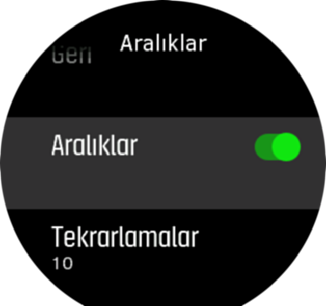

Aralıklarınızı tanımlarken, ayarlayacağınız dört öğe vardır:
  • Aralıklar: aralıklı antrenmanı etkinleştiren açma/kapama anahtarı. Bu anahtarı açarsanız, spor modunuza bir aralıklı antrenman ekranı eklenir.
  • Tekrarlamalar: yapmak istediğiniz aralık + dinlenme setlerinin sayısı.
  • Aralık: yüksek yoğunluklu aralığınızın uzunluğu (mesafeye veya süreye dayalı).
  • Dinlenme: aralıklar arasındaki dinlenme sürenizin uzunluğu (mesafeye veya süreye dayalı).

  1. Bir egzersiz kaydı başlatmadan önce, yukarı kaydırarak veya alt düğmeye basarak spor modu seçeneklerini açın. Aşağıdaki 2. Aralıklar (Aralıklar) öğesine gidin ve ayara dokunun veya orta düğmeye basın.
  2. Aralıklar özelliğini etkinleştirin ve ayarları yukarıda anlatıldığı şekilde yapın.
    Aralıklı antrenman ayarları
