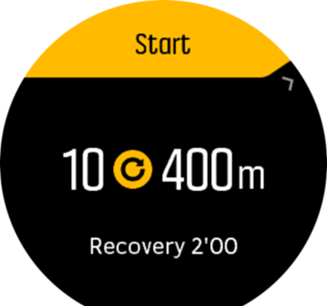

定義間隔時,您需要設定四個項目:
- 間隔:On/Off(開/關)切換,啟用間隔訓練。當您開啟此項時,會在運動模式中添加間隔訓練顯示畫面。
- 重複:您要做的間隔+恢復集的數量。
- 間隔:根據距離或持續時間的高強度間隔的長度。
- 恢復:根據距離或持續時間的間隔之間的休息時間長度。

若要使用間隔进行訓練:
- 開始運動錄後之前,請向上滑動或按下下方的按鈕打開運動模式選項。
- 向下捲動到 間歇 (間隔),然後輕點設定或按下中間的按鈕。
開啟間隔,並調整上述設定。
捲動返回至開始視圖,並正常開始運動。
當您準備開始間隔訓練時,向左滑動或按下中間的按鈕,直到達到間隔顯示畫面,並按下上方的按鈕。
如果要在完成所有重複操作之前停止間隔訓練,請按住中間的按鈕打開運動模式選項並關閉 間歇 (間隔)。
