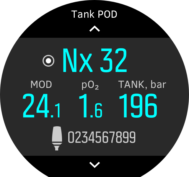

Voor het ontkoppelen en verwijderen van je Suunto Tank POD van een specifiek gas met gebruik van nabijheid:

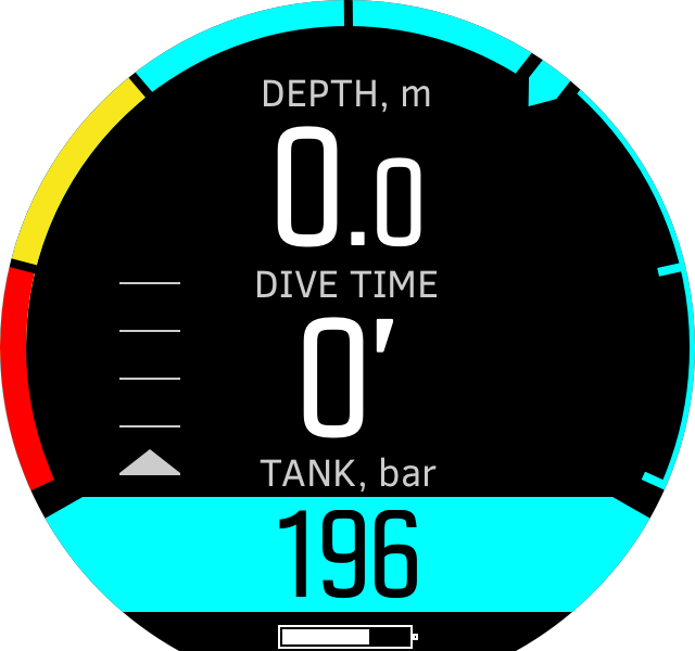

  1. Houd je Suunto Tank POD dicht bij je duikcomputer in tankdrukweergave:
    image-Gas-menu-tankPOD-Eon2
  2. Gassen menu wordt geopend. Selecteer het gas waarvan je je Suunto Tank POD wilt ontkoppelen:

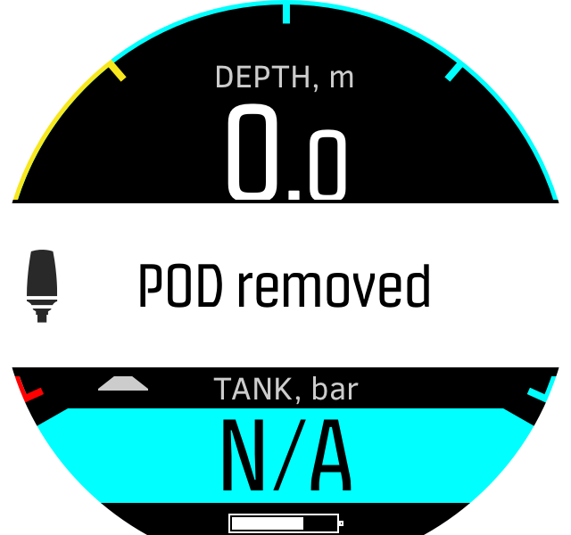

  4. Je Suunto Tank POD wordt verwijderd uit de lijst met geselecteerde gassen:

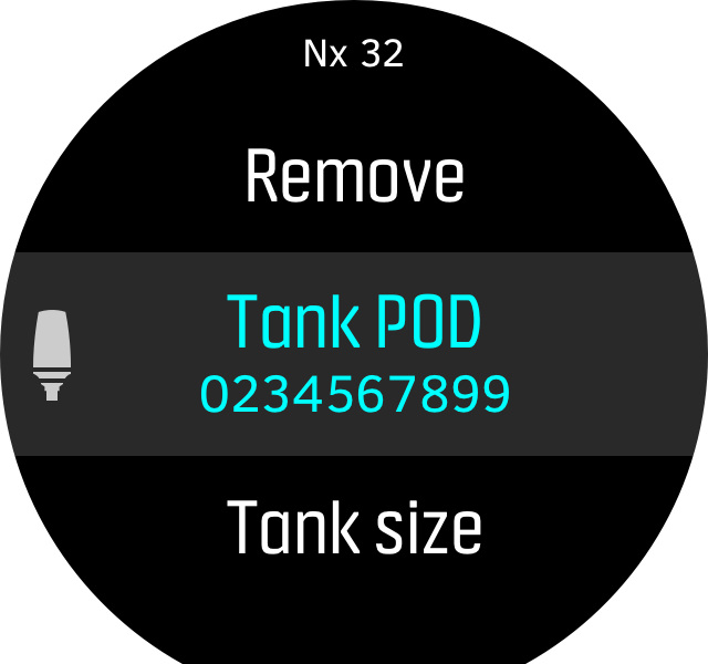

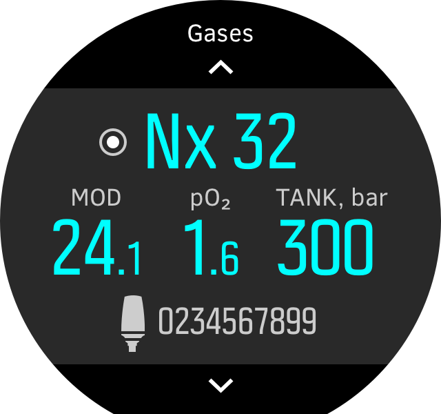

Voor het ontkoppelen en verwijderen van je Suunto Tank POD van een specifiek gas via het menu:
  1. Selecteer het gas waarvan je de Suunto Tank POD wilt ontkoppelen in het menu Gassen:
    tank information
  2. Druk op de middelste knop voor het openen van de gasinstellingen en selecteer Tank POD.
    eon menu unpairing assigned pod
  3. Selecteer de Suunto Tank POD die je wilt ontkoppelen (controleer het serienummer):

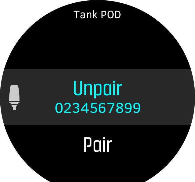

  4. Selecteer Ontkoppelen:
    select unpair menu
  5. Je Suunto Tank POD wordt verwijderd uit de lijst met geselecteerde gassen:
    eon menu pairing select gas
    TankPOD-removed Eon

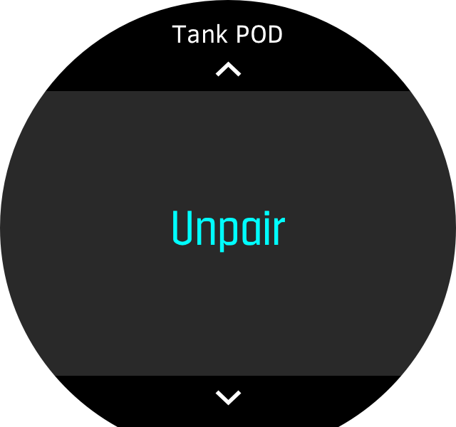

  3. Druk op de bovenste knop en selecteer Ontkoppelen:
    TankPOD-proximity-unpair
    TankPOD-removed

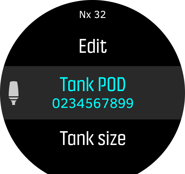

    Gas-menu-tankPOD
    D5 menu unpairing select tankpod menu item
