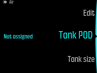

Je kunt je Suunto Tank POD ook koppelen via het menu:
In het menu Gassen selecteer je het gas waarmee je je Suunto Tank POD wilt koppelen.
Druk op de middelste knop om de gasinstellingen te openen en selecteer Tank POD.
Selecteer in de lijst met Tank POD’s het apparaat met het serienummer van je Suunto Tank POD.
Kijk of de Suunto Tank POD is geactiveerd door te controleren of de tankdrukwaarde wordt getoond op het scherm en of het groene ledlampje van de POD knippert.
Druk op de middelste knop om de gasinstellingen en te openen en selecteer Tank POD.
